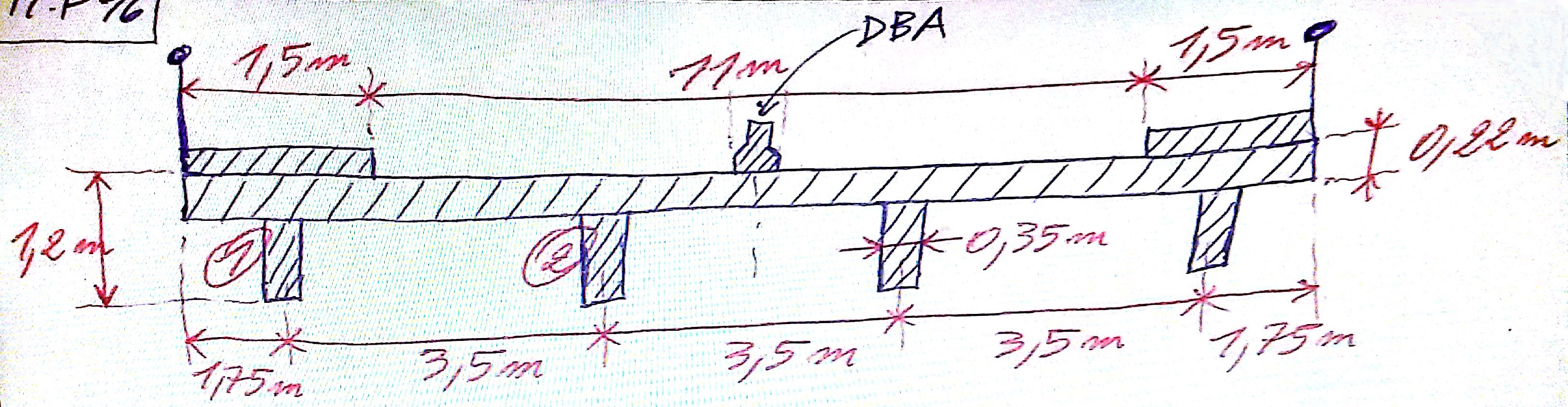

Bonjour tout le monde ,
J'ai un mini projet à traiter concernant le calcul de CRT par la méthode guyon massonnet ( photo ci-joint)
et j'ai une question qui me bloque concernant le Diviseur en béton armé (DBA) qui se trouve au milieu du tablier : est ce que Le DBA rentre en général dans le calcul des CRT dans les systemes Al Bc Mc120 ... ? ou bien on la néglige et on réalise des calculs comme si la DBA n'existait pas sur Les systèmes de charges ?
quelqu'un peut bien m'éclairer la situation ?
Merci d'avance
