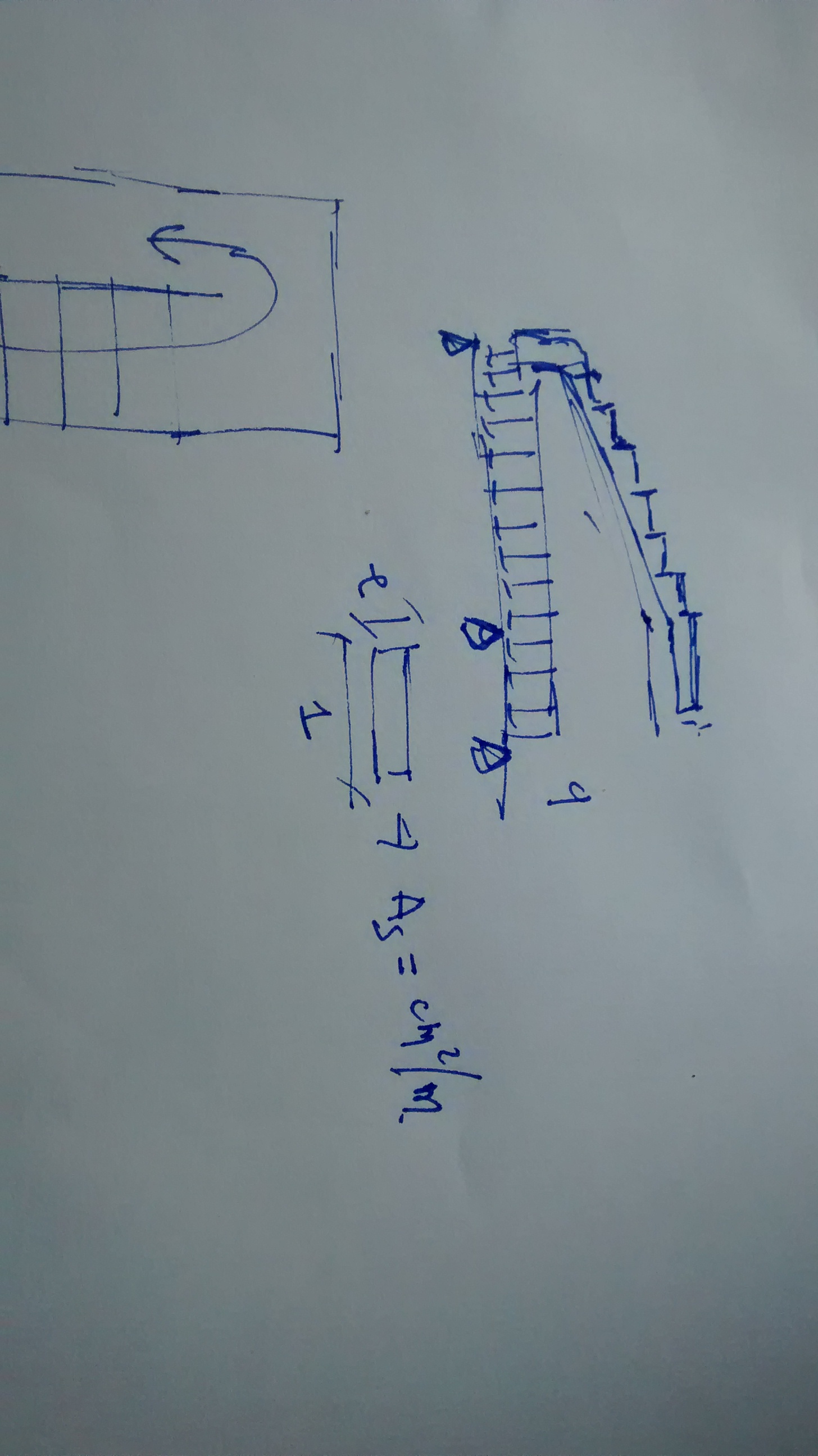

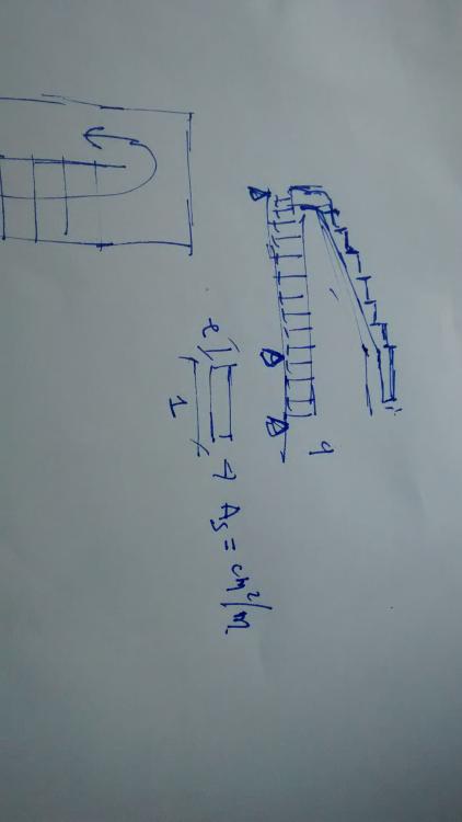

Je remarque que ton escalier est du type balancé ca aurait ete mieux si y'avait le plan 2d. Mais comme tu le dit l'escalier est dimensionné comme une poutre sur 2 appuis mais je pense que cela peut aller jusqu'a et trois appuis si il y'a un palier intermediaire. Maintnant le calcule tu le fait sur une bande de 1 m. J'ai partager un schema que je viens de faire pour le moment ce n'est que de la resistance des materiaux.
