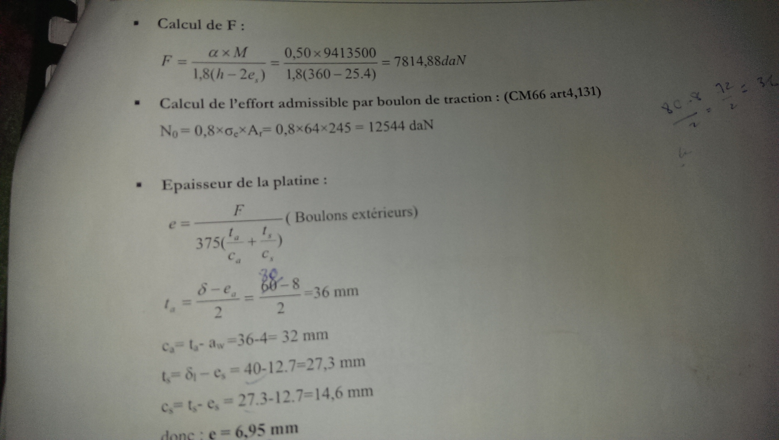

kasso Posté(e) le 12 février 2016 Signaler Partager Posté(e) le 12 février 2016 Bonjout a tous, Pouvez vous s il vous plait m indiquer une reference de cette formule de calcul de la force agissant sur un boulon. Je l ai tire dans un pfe ou ils calculaient la platine poteau-poutre. Merci d avance Oups, j ai oublie le fichier. Ci joint Citer Lien vers le commentaire Partager sur d’autres sites More sharing options...
