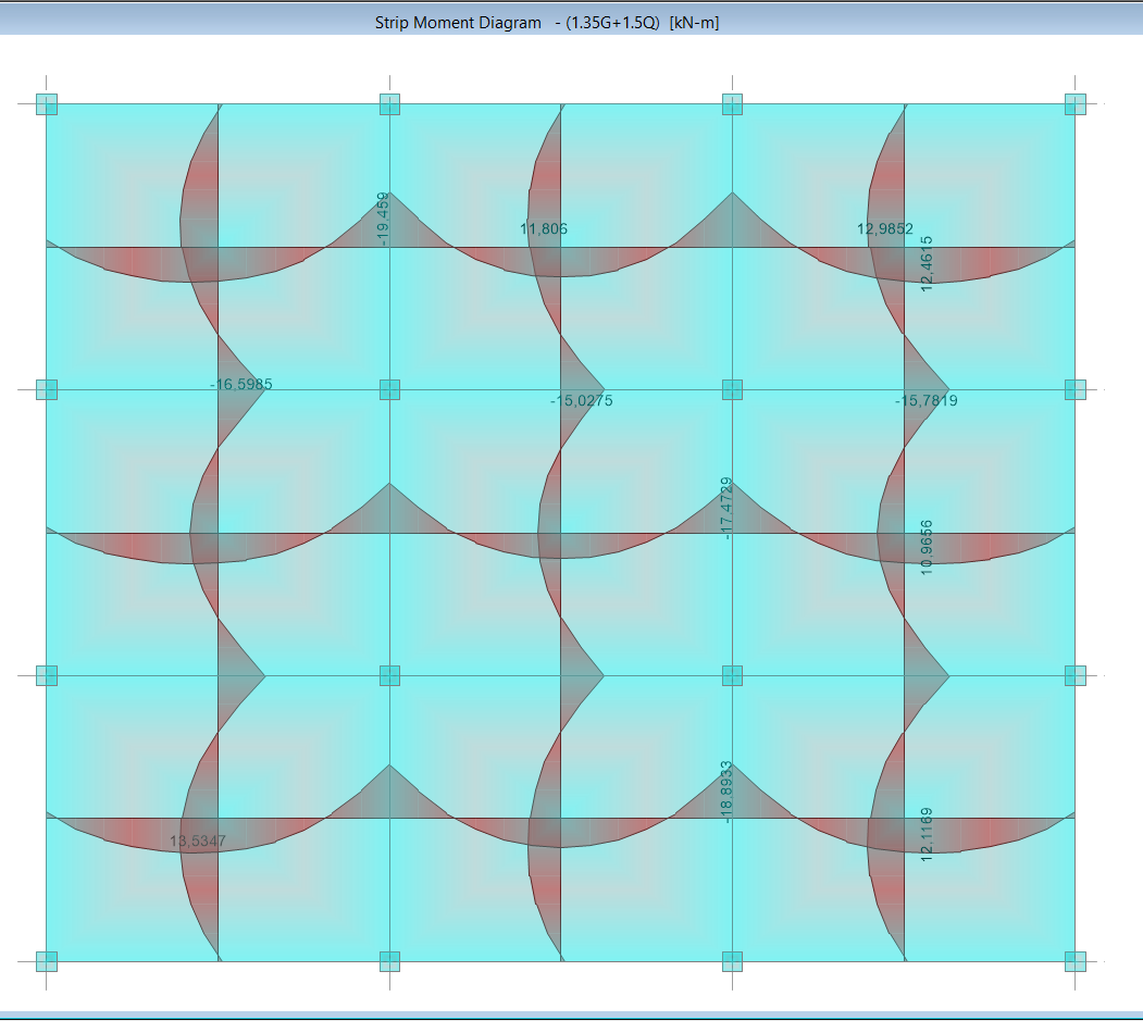

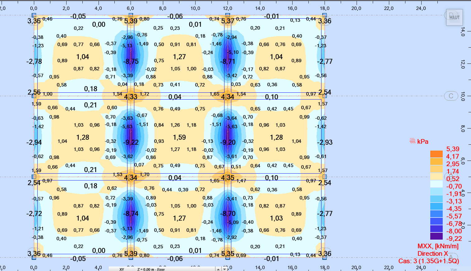

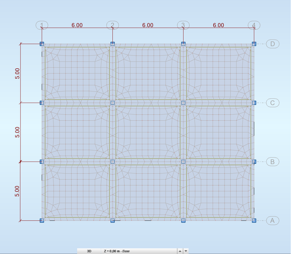

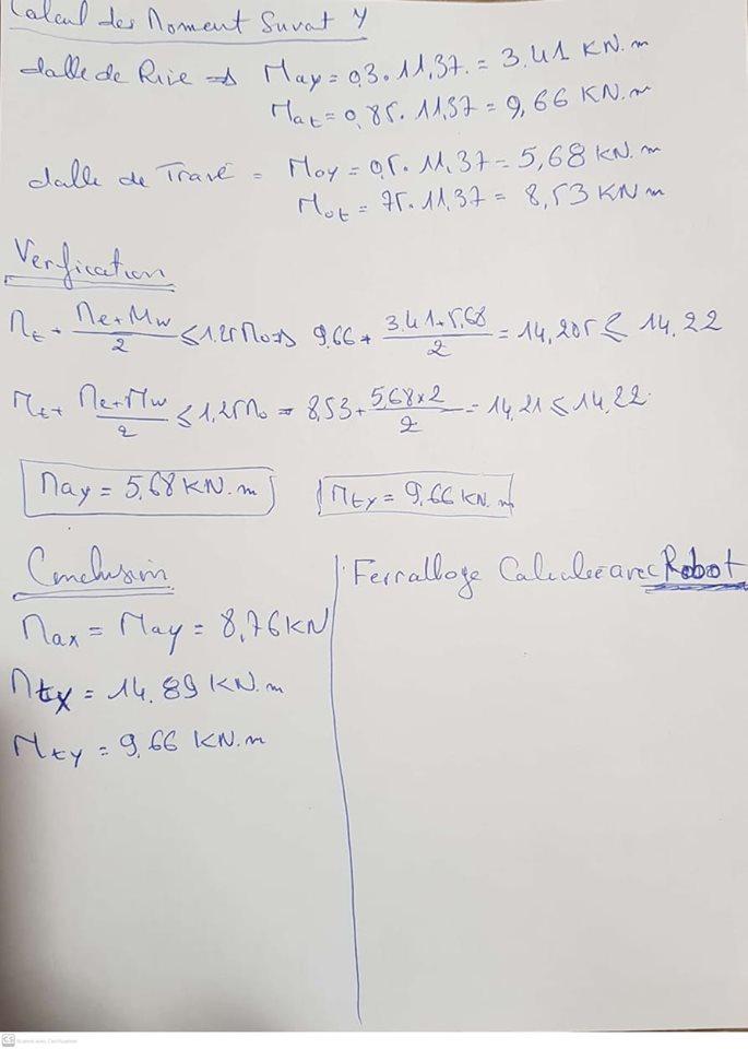

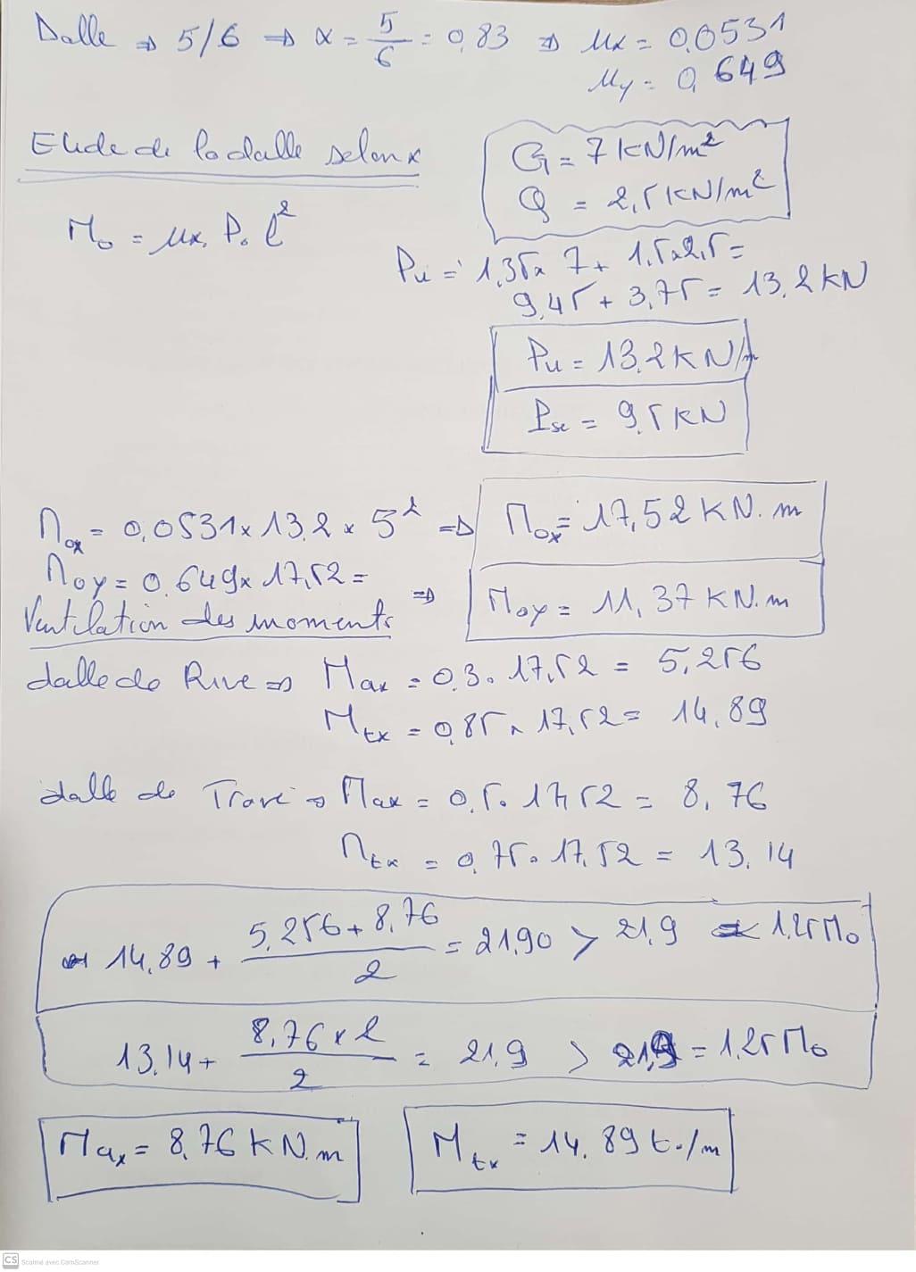

Bonjour,  j'ai utilisé c'est la méthode forfaitaire qu'on trouve dans le BAEL et qui consiste à étudier la dalle pour une bande de 1m comme une poutre isostatique en déterminant les moment suivant X et Y en utilisant Ux et Uy tiré du tableau de BARRES et en suite ventilé les moment pour avoir les moment aux appuis et en travée avec les coefficient 0.3 0.5 aux appuis et 0.75 0.85 à mi travée pour ensuite utilisé ces moment pour le calcul du ferraillage mais le probleme c'est que les resultats que je trouve sont differents des resultats donné par ROBOBAT et par SAFE et je n'arrive pas à trouvé la cause de cette difference.
