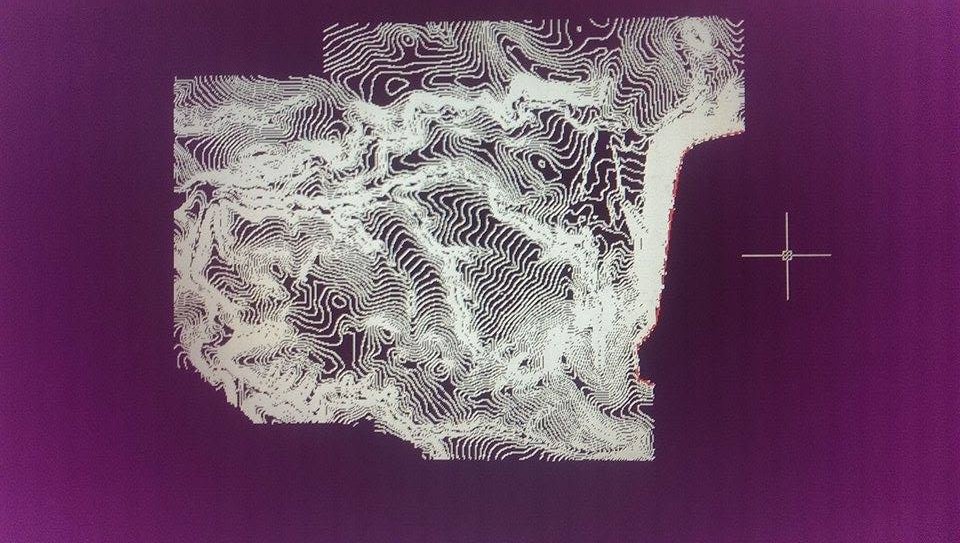

Dans le cadre d'une étude je suis amené à établir un courbes HSV . Je cherche des méthodes prédéfinies pour la détermination de ces courbes. Merci d'avance,

Tout d'abord il te faut le plan coté, tu traces les courbes de niveau et par la suite tu en déduis les surfaces en utilisant le logiciel Covadis.
En ce qui concerne les volumes tu utilises la relation genre [Si+S(i+1) /2] x (C(i+1) - Ci)
