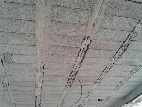

Posté(e) Avril 18, 20168 a comment_106075 ségrégation profonde au niveau des poutrelles. comment peut_on la traité ,? Accès réservé aux membres uniquement. Se connecter ou S’inscrire Modifié Avril 18, 20168 a par imene27
Avril 18, 20168 a comment_106077 salut tu peut utiliser des produits de réparation du béton.comme le sika monotop. Mais vaux mieux éviter ces genres de segregation en adoptant un bonne granulométrie des gravillons, un vibrage minimal. a+
Avril 18, 20168 a comment_106083 Bonjour/Bonsoir voir la Norme Européenne EN 1504 pour plus d'information si tu veut Modifié Avril 18, 20168 a par GCGCGC
Avril 19, 20168 a comment_106094 Êtes vous sures que les produt sika sont adaptés à une telle ségrégation. Perso je n engagerai pas ma responsabilité. ... (sans test prealable) Étudiant Génie Civil
Avril 19, 20168 a comment_106104 je croie qu'il faut prévoir des poutres métalliques sous ces poutrelles.
Avril 20, 20168 a Auteur comment_106131 Le 18/4/2016 at 16:46, imene27 a dit : ségrégation profonde au niveaux des poutrelles ?? Accès réservé aux membres uniquement. Se connecter ou S’inscrire merci céline . ce que j ai pensé moi aussi Le 18/4/2016 at 19:50, GCGCGC a dit : Bonjour/Bonsoir voir la Norme Européenne EN 1504 pour plus d'information si tu veut merci GCGCGC
