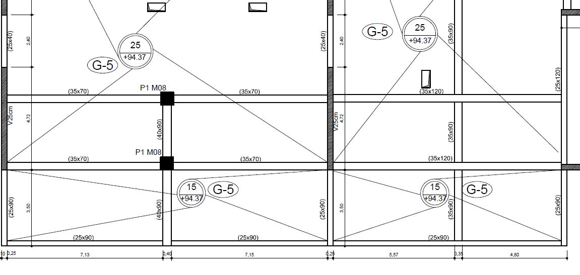

quelqu'un aurait-il un exemple pour le calcul d'une dalle console en BA ainsi que son ferraillage et les vérifications à effectuer.
concernant mon cas c'est une dalle console de 3.5m de portée de 15cm d'épaisseur et appuyée sur des poutres comme montré sur la figure ci-jointe

Bonsoir en voyant ton schema, ta dalle n'est pas en console,ils sont appuyé par les poutres c'est plutot les poutres principales qui ont de console

Vous avez des poutres consoles en porte à faux, tandis que vos dalles, elles s'appuient au minimum sur trois cotés.Pour la poutre de rive 25 x 90 (la hauteur vous pouvez la réduire parce qu'elle est supportée par les poutres consoles).
