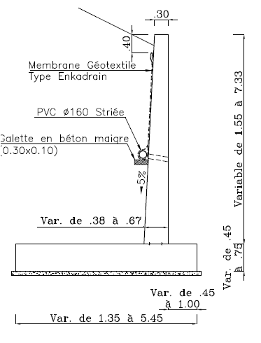

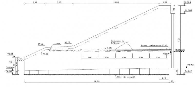

Je suis un jeune diplômé et je suis entrain de dimensionner un Mur en aile tel que la hauteur du mur est variable ainsi que l’épaisseur de même pour la semelle comment faire pour le calcul du ferraillage on calcul la ferraillage pour plusieurs sections ou comment ?

Effectivement vous effectuez le calcul pour plusieures sections:
-1 pour hmax
-1 à d=2.41m+3.25m de l'about avec hmin
-1 ou 2 intermédiaires
Vous effectuez une coupe pour chaque section dans un plan perpendiculaire au mur car les profils du terrain sont variables.
Votre mur est enterré de 3m, je suppose que le sol est de mauvaise qualité, une solution avec substitution du sol est peu être plus économique ?
