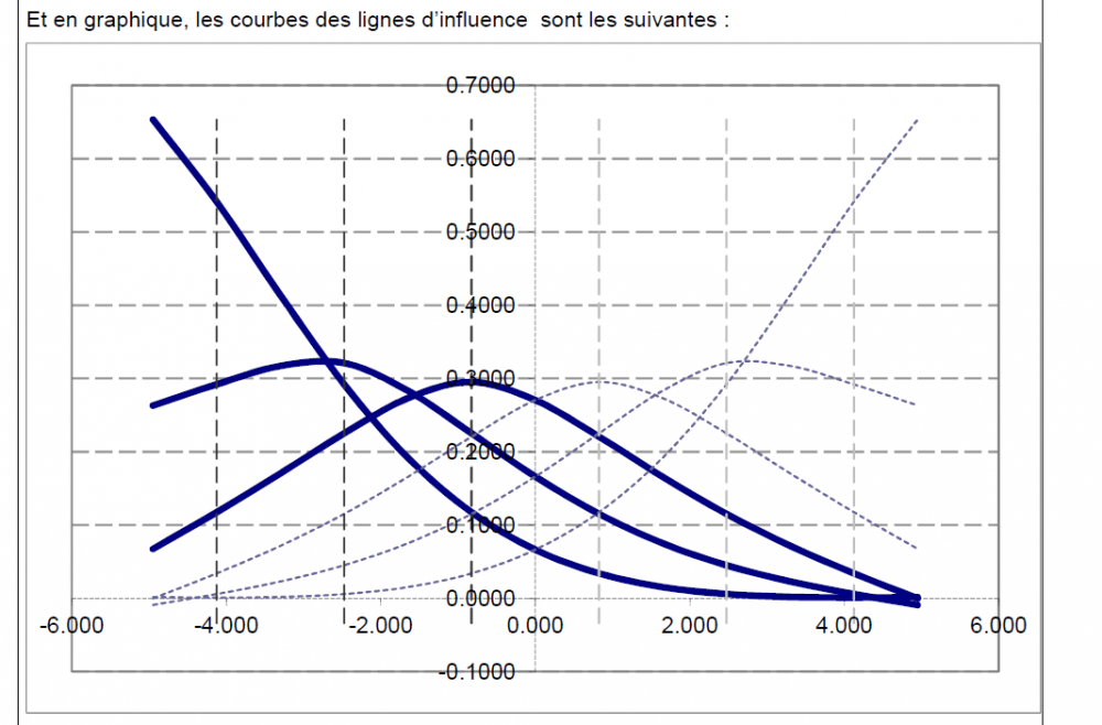

Effectuez une recherche sur ce site avec "Guyon Massonnet", vous trouverez éventuellement les tables des auteurs
Pour obtenir ces courbes soit:
-vous disposez d'un logiciel utilisant les formules établies par les auteurs de la méthode.
-vous utilisez les abaques établies par les auteurs et se trouvant en annexes du livre "le calcul des grillages de poutres et dalles orthotropes".
Pour l'utilisation des abaques:
-il convient de calculer 2 paramètres teta et alpha, dans les tables vous trouverez pour teta fixé K0 et K1 correspondant à alpha=0 et 1, vous interpolez ensuite pour alpha de votre cas.
- dans les tables, la largeur du tablier est 2b, l'abscisse b=0 est l'axe transversal du tablier et vous aurez les valeurs de K pour le pas de b/4.
