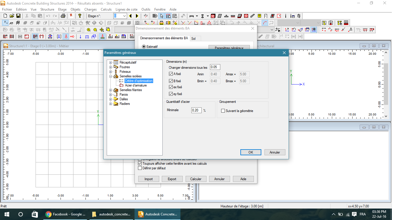

salut, je rencontre un probleme quand il s'agit de dimensionner les semelles isolées sur CBS. je ne retrouve pas la "case a cocher : methode de bielles" j'ai meme essayé de desinstaller/reinstaller, mais sans solution si vous pouvez m'aider, j'ai joint une photo de mon probleme sur CBS 2014 et une autre de ce qui devrait normalement etre.

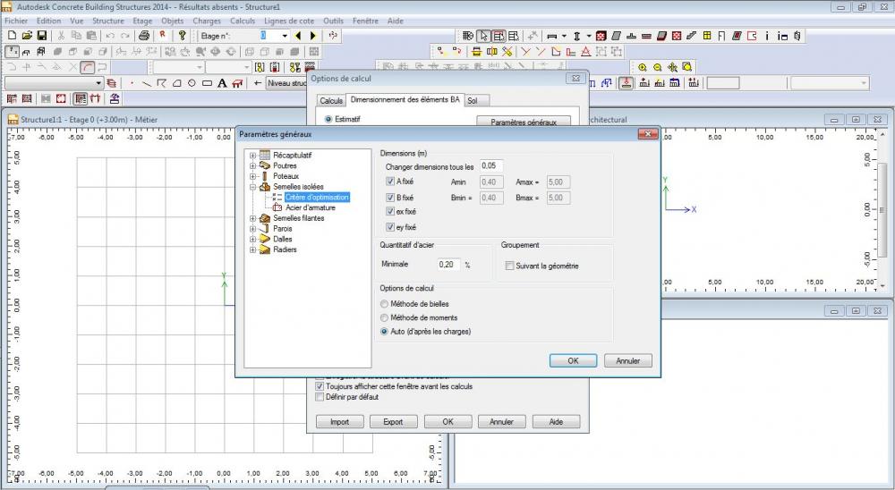

comment_107630
Il y a 19 heures, Ali El Amine Jabri a dit :
J'ai également CBS 2014 et cette option y figure parfaitement
