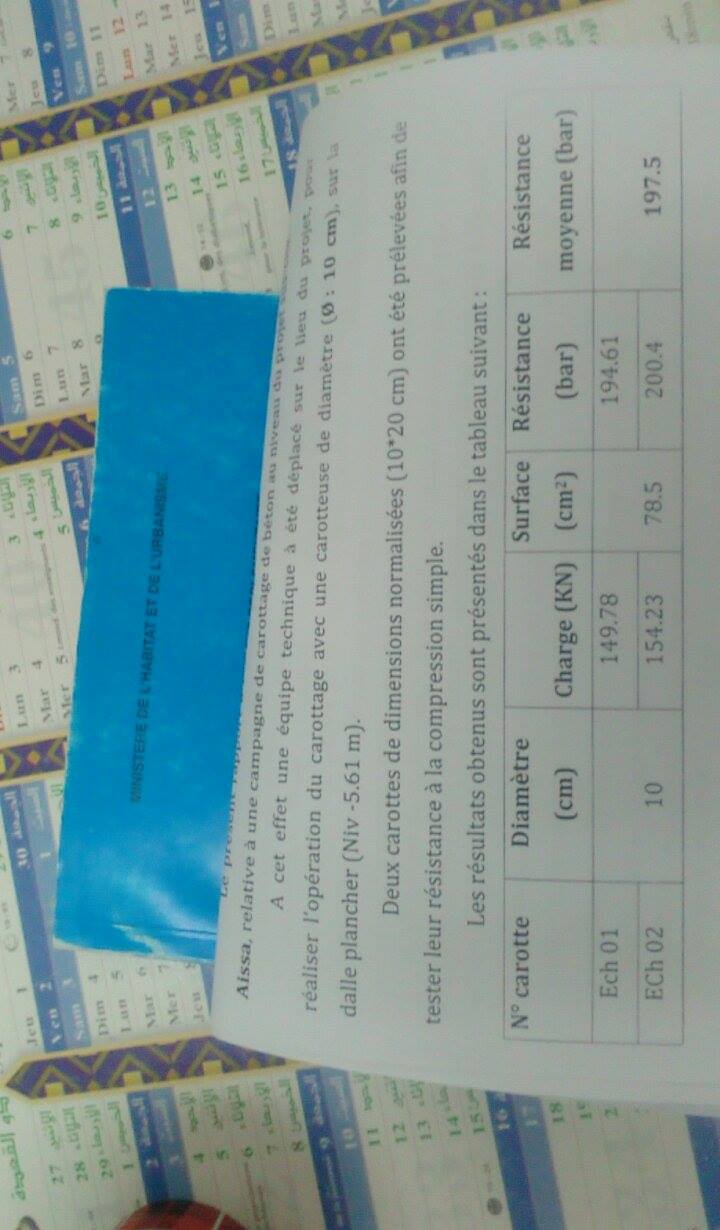

ameurgc Posté(e) le 8 août 2016 Signaler Partager Posté(e) le 8 août 2016 (modifié) J’ai un plancher en dalle pleine donc la résistance Fc28 du béton est de 25 Mpa (note calcule), lors d’exécution ce plancher a enregistré une résistance de 19.7 Mpa (par carottage). - Est-ce que une résistance de 19.7 Mpa est acceptable, et comment je vérifie ? Modifié le 8 août 2016 par KHETTAB Mohamed Titre mis à jour Citer Lien vers le commentaire Partager sur d’autres sites More sharing options...
