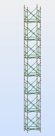

Je voudra savoir s'il est possible de modélisé des pylônes avec des isolateurs dessus dans Robot?
En fait le pylône est déjà modéliser mais je voudrai savoir si je peut y mètre des isolateurs. c'est un pylône de ligne de transport électrique.

Bonjour Mr Gilles Tsapi,
I/ Evaluer les charges;
     1/ Tensions sur Câble / Projection  (Fx1; Fy1 ;Fz1) . Phase d'exploitation;
     2/ Poids des Isolateurs+Contrepoids+Chaînette + etc... / Projection (Fx2 ; Fy2 ; Fz2). Charge permanente de second degré ou surcharge permanente (pour les combinaisons);
II/ Charger les nœuds ou sont accrochés vos chaines d'isolateurs suivant les cas de charges.
