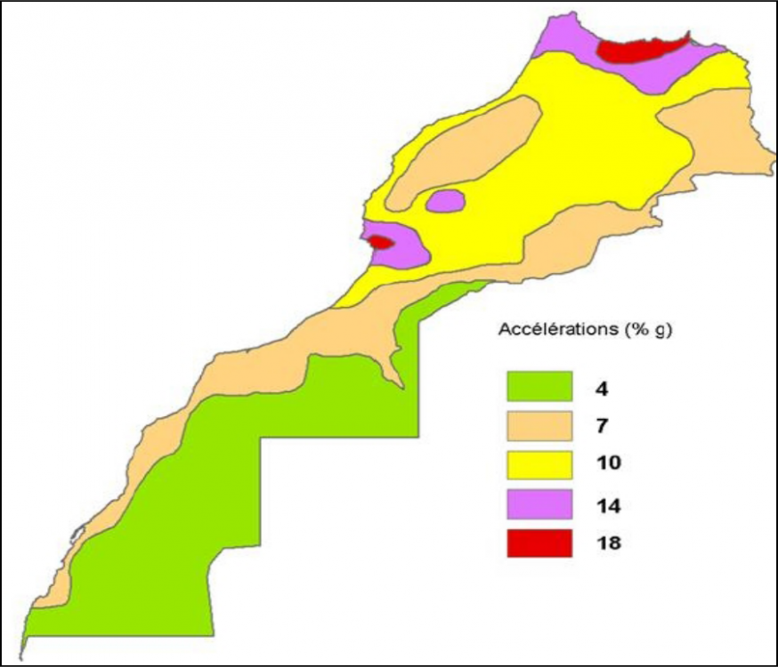

  • D'accord mercii.  Donc c'est à partir de quelle hauteur doit  on vérifier au seisme (ordre de grandeur)?
comment_109620
Partons du principe : Force sismique = Masse x Accélération.
La masse c'est celle des étages modélisés en système brochette.Plus notre bâtiment est haut , plus la masse augmente.
Pour une hauteur qui n'est pas très importante (2 étages généralement),la force sismique ne va pas être très grande.
Lorsqu'on fait le calcul à l'ELA,on fait travailler l'acier à 100%.C'est à dire l'effort du séisme sera consommé par la contrainte élevée de l’acier,comparablement à l'ELS par exemple.
Le même raisonnement s'adapte pour une zone de faible accélération.
