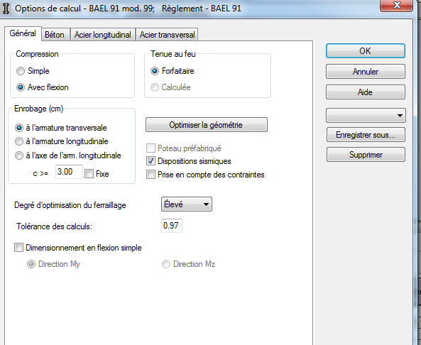

Bjr, j'ai un problème de disposition sismique lors de ferraillage d'un poteau, y a pas d'espacement entre les cadres sachant que j'ai déja coché disposition sismique dans les parametres !

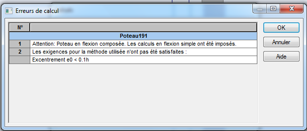

C'est parce que e0#0.1h et ça fausse complètement tout.(nous avons parlé de ce problème dans un autre sujet).
Donc le mieux c'est de faire un calcul manuel en flexion composée et de dessiner les cadres manuellement.
