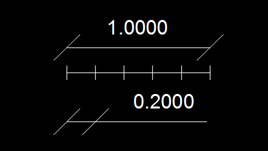

    Bonjour, si on prend par exemple une longueur de 1m avec un espacement de 20 cm, pour obtenir le nombre des cadres on fait 1/0.2 = 5 , mais en réalité on a 6 cadre, ci-joint une image pour bien compre

Salut à tous. Abdoh pourquoi t'as ajouté le +1 ? je ne comprends pas ce 1. Merci
Bonjour, si on prend par exemple une longueur de 1m avec un espacement de 20 cm, pour obtenir le nombre des cadres on fait 1/0.2 = 5 , mais en réalité on a 6 cadre, ci-joint une image pour bien comprendre,
