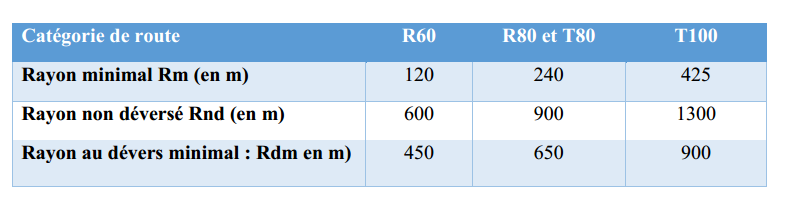

  • Cela fait référence à la norme géométrique routière ICTAVRU (Instruction sur les conditions techniques d’aménagement des voies rapides urbaines). En effet , le rayon minimal en plan pour assurer
  • Bien dit mais au lieu d'augmenter le rayon , on introduit un dévers.
En effet , le rayon minimal en plan pour assurer la stabilité d’un véhicule dans une courbe déversée à d% est donnée par :
R >= V²/(127(ft+δ))
V : Vitesse de référence suivant la catégorie de la route en m/s
ft : Coefficient de frottement
δ : (ou également d) Le devers en (%)
Ainsi :
  • Rm correspond à d = 5% ;
  • Rnd correspond à d = -2.5% ;
  • Rdm correspond à d = 2.5% ;
Modifié par ABDOH
comment_110173
Dans les routes, les profiles en travers sont généralement composés de deux versants ayant des pentes à 2.5% et -2.5%.
Supposons qu'un conducteur X se déplace de la ville A vers la ville B sur la partie de la chaussée R60 à droite (dévers = -2.5%).Quand il arrivera à un virage (c’est-à-dire une courbe déversée), il y a deux possibilités :
  • Soit il y a un rayon de 120 m mais il est déversé à 5%.
  • Soit il y un rayon de 600 m mais déversé à -2.5% (c’est-à-dire le même dévers avant le virage).Dans ce cas, on aura besoin de l’espace pour créer ce rayon.
Le même raisonnement pourra être appliqué sur le conducteur Y qui se déplace de la ville B vers la ville A sur la partie de la chaussée  R60 à gauche (dévers = 2.5%).
Modifié par ABDOH
comment_110174
d'acc, donc on joue dans les paramètres rayon devers, mais est ce que ca reste la meme chose pour deux conception au niveau technique, sinon c'est mieux d'augmenter le rayon pour compensé la force centrifuge !
