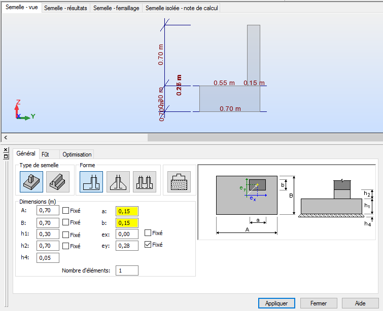

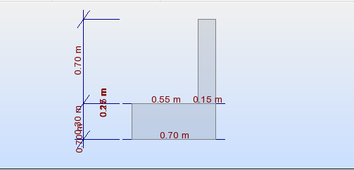

Bonjour tous le monde , j'ai modélise un bâtiment avec le logiciel CBS a la fin de mes calculs je me suis retrouvé avec des semelles normal (carré je veux dire). Caucase dans tout cette histoire j'ai 3 semelles qui se retrouve a la mitoyenneté d'une autre propriété ce qui m'impose d'avoir des semelle excentré !! j'ai ramené une semelle normal c'est t'a dire 70x70cm sur robot a partir de la j'ai crée l'excentricité soit 28cm !! sauf que quand je lance les calculs il me donne d'autre dimension ce qui est tout ta fait normal , mais le probléme le poteau la ou je voulais qu'il se situe c'est ta dire o bord de la semelle completement(voir 1er image ) robot excentre celle-ci mais partiellement !! je suis un peu confu dans tout ça si quelqu'un pourrais m'aider je me retrouve tjrs avec 33cm encore ,jai figé les cotés de ma semelle et celle de l'excentricité toujours le probléme persiste !! et quand je relance les calculs il me donne encore d'autres dimensions plus grande et tjrs ce mem excentricité voici des images a l'appui que je vous dispose !! Et une autre question pourquoi aussi les cotés a et b de mon amorce poteau sont en jaune quand ils sont de dimensions 15x15, je calcul en statique pas de seisme dans mn pays et le BAEL 91 mod 99 comme refference pour mes dimensionnement, sauf que celon celle-ci le petit des cotés d'un poteau est prise a 15cm, corrigé moi si je me trompe !! jai bien verifié mes calculs , le poteau reçoit que 10 tonnes a L'ELU en compression simple et pas de risque de flambement vu que la hauteur de la l'encrage de mes semelle n'est qua -1m !!

  • Les cases de a et b s'affichent en jaune car la condition de rigidité n'est pas respectée.C'est à dire le logiciel vérifie si h est supérieure ou pas  au min ((A-a)/4;(B-b)/4); Les dimensions d

  1. Les cases de a et b s'affichent en jaune car la condition de rigidité n'est pas respectée.C'est à dire le logiciel vérifie si h est supérieure ou pas  au min ((A-a)/4;(B-b)/4);
  2. Les dimensions de la semelle ne passent pas surtout pour la condition du soulèvement.Il faut que vous prévoyez une poutre de redressement si vous voulez résoudre le problème.

Bah je viens de vérifié la formule pour la rigidité pourtant H = d + 5 avec ((A-a)/4 inferieur ou egal à (d) inférieur ou égal à (B-b)/2), elle passe super bien , j'ai une semelle de (70x70x30), avec 30cm comme hauteur !! Vérification : (70-15)/4 = 13.75, (70-15)/2= 27.5cm !!  donc je chosit d = 25cm qui vérifie l'inégalité , H = 25+5 = 30 cm .En peu perdu !!!

Bahh j'avais compris sa , sauf que la hauteur de ma semelle fait déja 0.30m , H = 0.30 qui est supérieur à min ((A-a)/4;(B-b)/4) =0,137m !! c'est sa non ou je suis complétement a l'ouest
comment_110657
Une autre justification de la première question relative à la case jaune,c'est parce que 0,7/2-ey(=0,28) = 0,07,alors que vous avez donné à b=0,15.Donc elle s'affiche en jaune car 0,15/2 est supérieure à 0,07.
comment_110659
Non pour les case jaune ce pas pour une semelle excentré c'est de maniére général  !! Si ta le logiciel robot avec toi j'utilise Robot structural analysis 2014 t'as qu'a l'ouvrir juste qu'au demarage je lance sémelle , moi juste je rentre les données pour la géometrie je prend A = 0.7 et B =0.7 je fait rentré h1 = 0.30 et h2 = 0.65 et h3 = 0.05 !! la je fait rentré a = 0.15 et b = 0.15 des que je fait appliqué a et b se retrouve en jaunes .
