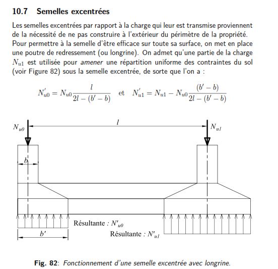

salut tout le monde
svp je ai besoin de votre aide concernant le calcul de la semelle excentrée et l poutre de redressement
je sais que il y a deux méthodes pour la calculer la flexion composée qui va annuler le besoin d'une ptre de redressement en remplaçant les charges de l excentricité par plus d armature et une augmentation de  dimensions de la semelle en question
mais moi je cherche la 2 eme methode à savoir le calcul de la semelle excentrée plus la poutre de redressement
je cherche juste la methode avec un exemple concret pour bien comprendre
j ai un fichier excel qui traite les deux mais quand j ai refait les calculs avec le mm exemple j ai pa trouvé les mm résultats donc je pense que c est pa la bonne méthode c urgent et merci d avance

  • Bonjour; la méthode de calcul est la même que le calcul des semelles isolées sous poteaux,ce qui change c'est les efforts à prendre en compte,ci-joint les informations dont vous avez besoin extraite d

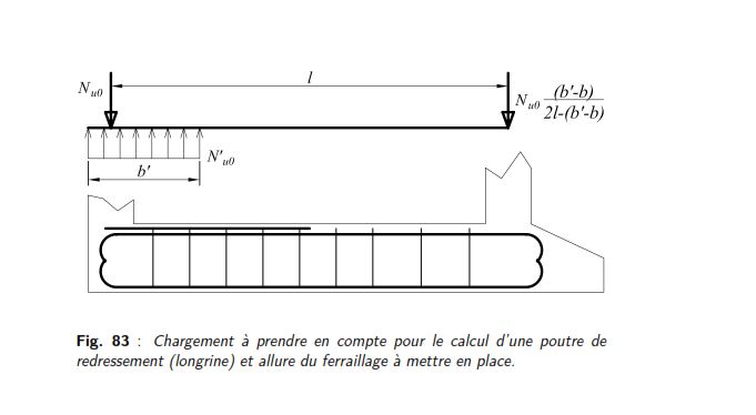

Bonjour; la méthode de calcul est la même que le calcul des semelles isolées sous poteaux,ce qui change c'est les efforts à prendre en compte,ci-joint les informations dont vous avez besoin extraite d'un cour de B.A.

Le 21/12/2016 à 10:04, Issamania a dit :
merci mon frere
j ai ce cours la et j ai meme le cours de thome beton armé mais le probleme que j ai pas bie, compris
j ai besoin d un exemple avec les calculs un exemples réel pour que je puisse comparer avec les resultats trouvés deja par le BET
mrc bcp
