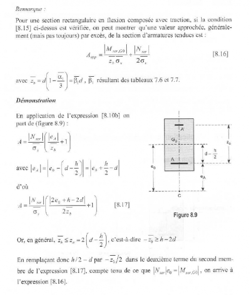

  • Bonjour,   dans certains cas, c'est possible, notamment à l'ELS :
  • 1ière question: Pour répondre à votre question, à l'ELS c'est toujours possible car on travaille dans le domaine élastique des matériaux donc le principe de superposition s'applique. Ce qui n'est

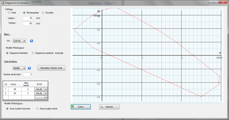

  • Bonjour, Vous parlez des diagrammes d’interaction en flexion composée réalisés avec des logiciels spécifiques ou bien des feuilles "maison" pour ne pas dire Excel ? Connaissez vous des logic
