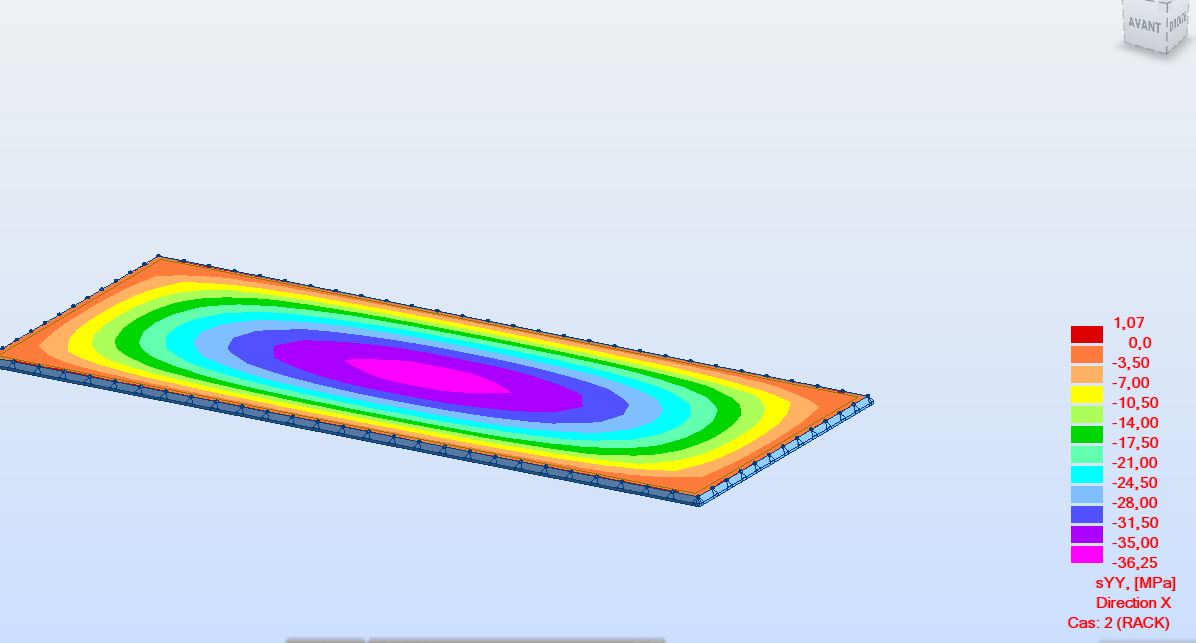

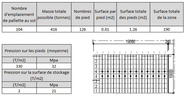

Gregory L Posté(e) le 9 janvier 2017 Signaler Partager Posté(e) le 9 janvier 2017 Bonjour, Je travaille actuellement sur des chantiers de revamping industriels. J'ai effectué un essai de compression sur un echantillon de diametre 10cm. La dalle fait 20cm d'epaisseur. 1. Le resultat donne une resistance de 34MPa. 2. Nous venons poser des rack sur cette dalle avec des pieds de 10cmx10cm (maillage ci-dessous 13x8 emplacement de palette sur 4 niveaux) . 3. Charge au m2 pour ces racks: 4 tonnes. (4 niveaux de palettes de 1 tonne chacune). A. Est-il possible de calculer la résistance de la dalle a partir de la valeur de resistance a la compression (ca me parait un peu simplet) ? Mon calcul: P=F/S=m.g/S Merci d'avance pour vos réponses. Gregory Citer Lien vers le commentaire Partager sur d’autres sites More sharing options...
