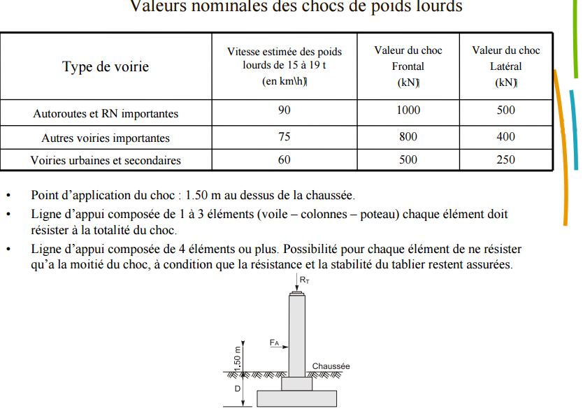

bouhlelbilel Posté(e) le 10 janvier 2017 Signaler Partager Posté(e) le 10 janvier 2017 Bonjour, comment vérifier un poteau sous le choc d'une véhicule? Cette charge accidentelle horizontale vaut 5 T sur une hauteur de 50 cm p/p au niveau de la chaussée d'après l'annexe B EC. Citer Lien vers le commentaire Partager sur d’autres sites More sharing options...
