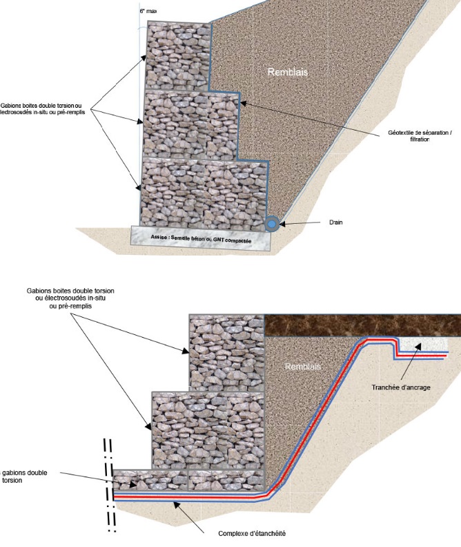

NB : on monte 1 m par 0.5 de largeur et 2 m de longueur c'est moins cher qu'un mur en BA ? oui bien sur il y a le temps qui compte et aussi bien sur la solidité ? t'a deux configurations possibles (voir fig) aussi donc il faut faire un calcul de stabilité avant de commencé tout travail!!
