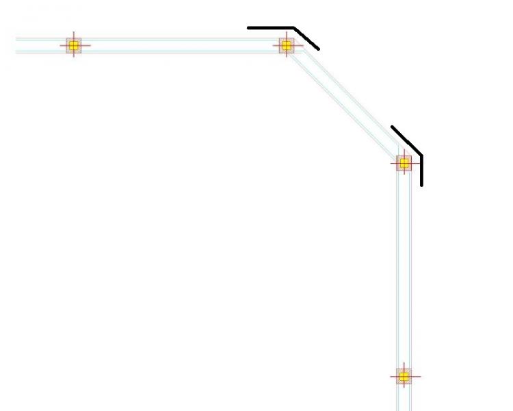

  • il est judicieux de prévoir des équerres croisées qui reprennent la poussée au vide
  • je vous fait un croquis et vous l'envoie   également sauf indication sismique pensé à respecter des longueurs d'ancrage de 50 diamètre

    bonjour   il manque les équerres dans les coins a+

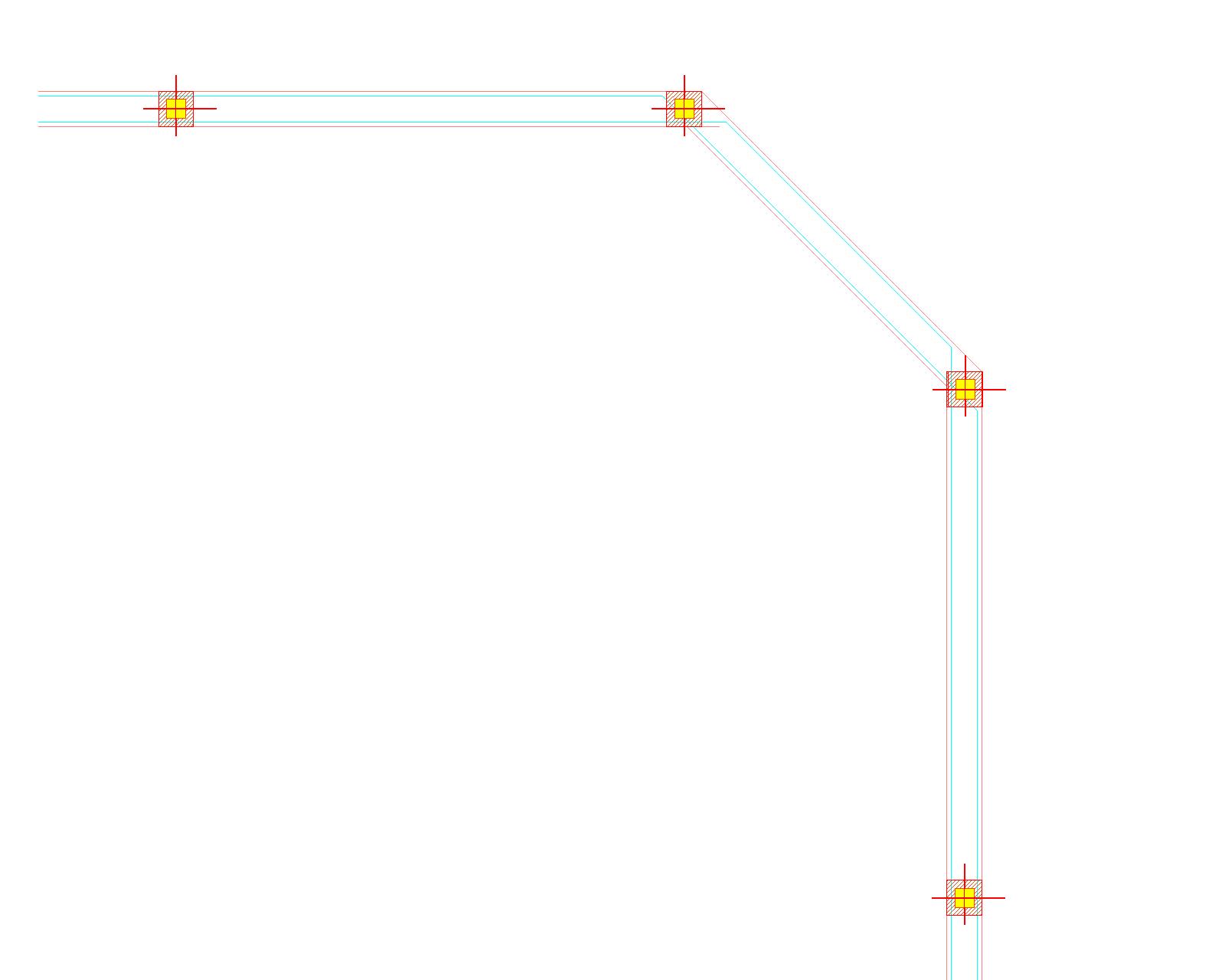

Il y a 14 heures, Aziz Oubahamou a dit :
comment façonner les armatures de chaînage dans cette zone
Voir ceci :
On pourra s’inspirer du ferraillage type d'escalier.

il y a 57 minutes, astrian a dit :
Exactement monsieur...c'est celà que les dispositions constructives recommandes.
comment_111648
Il y a 2 heures, astrian a dit :
merci  monsieur astrian
comment positionner les équerres dans le chainage?

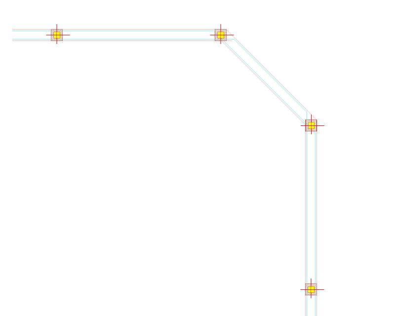

il y a une heure, Aziz Oubahamou a dit :
merci abdoh
Est-ce que mon schéma est correct ?
Il vous manque les armatures des angles pour assurer la continuité et un bon ancrage.
Voir la photo ci-dessus.

Il y a 4 heures, astrian a dit :
Il y a 3 heures, Roger19792 a dit :
Exactement ...c'est celà que les dispositions constructives recommandes.
La poussée au vide se reprenne par un ferraillage transversal (cadre,étrier,..) et non par des équerres.
Dans ce cas , le problème de la poussée au vide n'est même pas posée puisqu'il n' y aura pas l'utilisation des armatures longitudinales ayant une courbure
