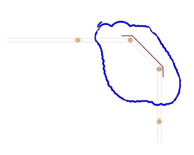

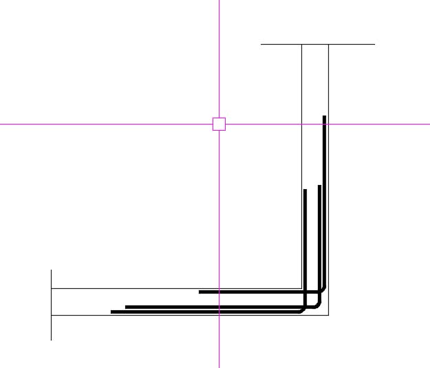

Le ferraillage de la poussée au vide c'est différent et c'est transversal.
Le ferraillage dessiné n'est que la continuité sous appui.

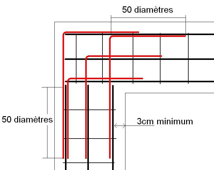

il y a 23 minutes, astrian a dit :
je vous fait un croquis et vous l'envoie
également sauf indication sismique pensé à respecter des longueurs d'ancrage de 50 diamètre
Il s'agit d'une configuration parmi d'autres qui assure le renforcement des angles et croisement...ce qui évite bien évidemment la poussé au vide...

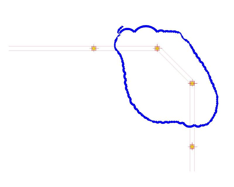

je vous répète qu'il faut liaisonner les chainages avec des équerres croisée
pour info voila ce que vous proposiez
pouvez vous m'expliquer l'interret d'une telle disposition

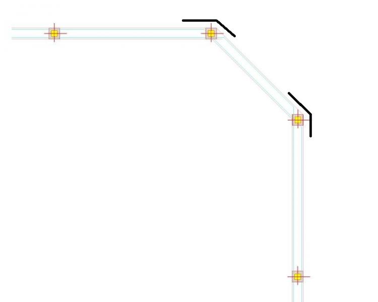

il y a 12 minutes, astrian a dit :
Ce que j'ai proposé se base sur ce qui est adopté pour les escaliers.
Le Monsieur a compris mon message et il a fait un bon dessin.Il ne lui a manquée que les barres PLIÉES des angles.
Encore une fois,il n'y aucune poussée de vide si les armatures ne sont pas des cerces ou au minimum ayant une courbure.

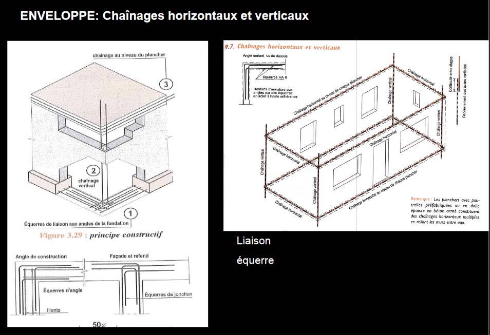

je préfère laissé tombé vous voulez toujours avoir raison
le commentaire n'est pas de moi je cite
" Voici un exemple de bon placement des équerres qui résistera à la poussée au vide (ce n'est pas le seul valable) : "

il y a 21 minutes, astrian a dit :
Le chaînage se trouve au niveau de la fondation.Il travaille en tirant (ou en flexion si vous voulez) dans le plan vertical et non pas dans le plan  horizontal.
C'est à dire que l'acier mis ne va pas se tendre vers l'extérieur mais vers le bas, donc il n'a pas tendance à éclater le béton vers l'extérieur.
Il  ne faut pas parler d'une poussée au vide dans cette configuration.
