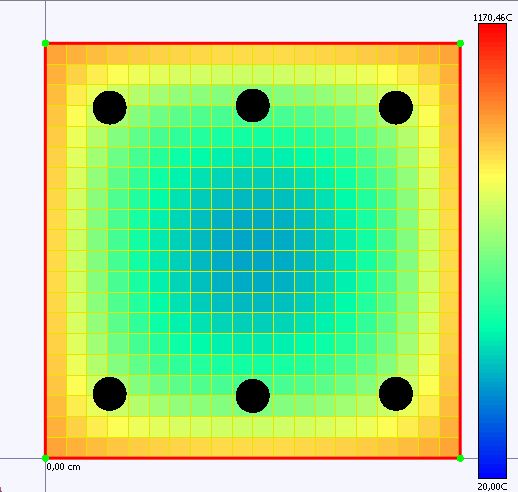

January 13, 20178 yr comment_111750 Le 13/01/2017 à 16:24, Edouard59 a dit : Lorsque je lance mes calculs, j'ai ces 2 messages d'erreur : "Le poteau ne satisfait pas les normes de la tenue au feu : les exigences pour la méthode utilisée n'ont pas été satisfaites : prise en compte de la flexion." "Les exigences pour la méthode utilisée n'ont pas été satisfaites : excentrement e0 < 0.1h" <= Vu sur forum, message d'erreur négligeable (pour info, le poteau fait 4m, 20*20cm, N=9.2 kN, My=31 kN.m, tenue au feu 1H) Le calcul donne 6 barres de HA16 ; Le calcul à la tenue au feu donne ceci : Tout simplement cela signifie qu'il n'est guère possible que la section résiste à une heure de feu. Il est possible de calculer la résistance au feu après 1 h , mais vu que l'élancement lambda dépasse 70 , il n’était pas possible sur logiciel.Il faut faire un calcul manuel pour avoir l'effort normal maximal de résistance,avoir la contrainte à laquelle on peut résister , puis comparer avec la contrainte de flexion composée créée par (N,M). Après , on pourra dire rigoureusement si la section est capable de résister ou pas. A mon avis,il vaut mieux calculer selon les deux règlements. Edited January 14, 20178 yr by ABDOH
January 14, 20178 yr comment_111785 Bonjour, Je me suis servi de vos données pour tester un logiciel. et Mr Abdoh a raison: Vous êtes en élancement limite pour votre section mais cela n'est pas trop gênant si vous faites votre calcul en tenant compte de la stabilité de forme. Si on part sur une section armature suivant % mini, votre section n'est pas capable de reprendre les efforts que vous indiquez. Il faut 3 HA16 par face comme le montre le schéma ci-dessus (c'est le point que je voulais valider sur un diagramme d'interaction). De plus, je suppose que les efforts que vous indiquez sont ceux d'une combinaison au feu et pas une combinaison ELU Str. Donc plus favorable. Bref, avant de vous préoccuper de la stabilité au feu, vous pouvez déjà vérifier si votre poteau est déjà stable à froid en regardant les armatures dont il dispose. De plus, vous devez tenir compte des effets de second ordre en raison de l'élancement de votre poteau même si l'effort normal n'est pas important. Enfin, si votre calcul s'effectue sur un bâtiment situé en France et que la stabilité au feu provient d'une exigence suite à un changement de destination du bâtiment, alors laissez tomber la vérification au BAEL. Si vous avez un contrôleur technique, ce dernier exigera la vérification suivant le dernier règlement en vigueur et ceux seront les Eurocodes qui s'appliqueront. Puisque dans le cas d'un changement de destination, on applique toujours le règlement applicable au moment du changement de destination comme pour un bâtiment neuf (et après , éventuellement on discute ...) Si c'est un bâtiment du début des années 80, partez sur du Fe400 et pas du FE500; à cette époque là, on en posait très peu.
