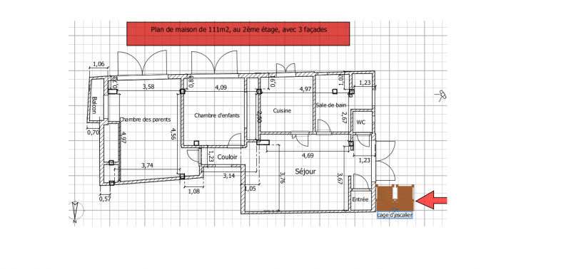

Je vais choisir la quatrième configuration uniquement si vous prévoirez une fenêtre pour la cuisine.
bonjour, sur les quatre plans je constate que la cuisine est contigue à la salle de bain. ya pas moyen de les séparer parce que suivant les notions de la HQE (haute qualité environnementale) cett
Roger19792 est ce que vous avez un document qui parle de ces trucs de HQE, car normalement le fait de mettre la cuisine et la SDB+WC d'une façon contiguë à pour but de faciliter les travaux de viabil

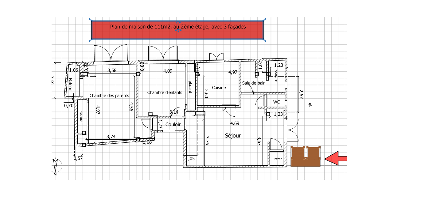

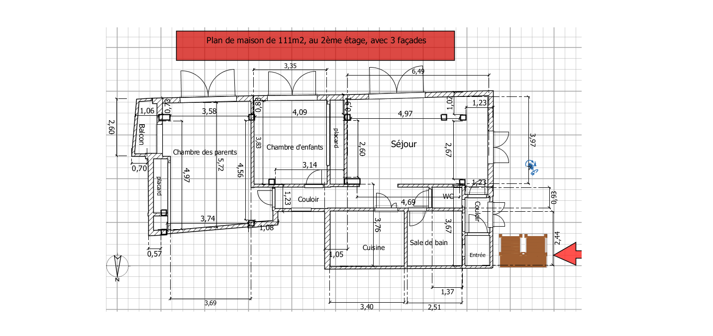

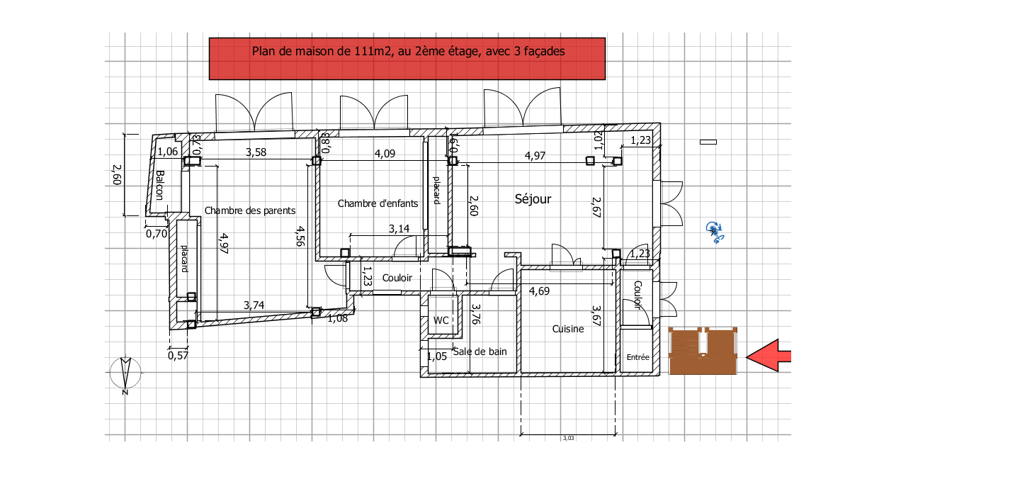

Bonjour a tous, je suis nouveau dans ce forums, et je vous demande, conseil et orientation sur un agencement d'un plan de maison, construite au 2éme étage d'une maison ancienne, j'ai fait quelque plan, mais je ne c'est pas ce qui est le mieux adapté au point de vu architecture d'intérieur, je vous dits merci d'avance
voici, les 4 plans que j'ai proposé
