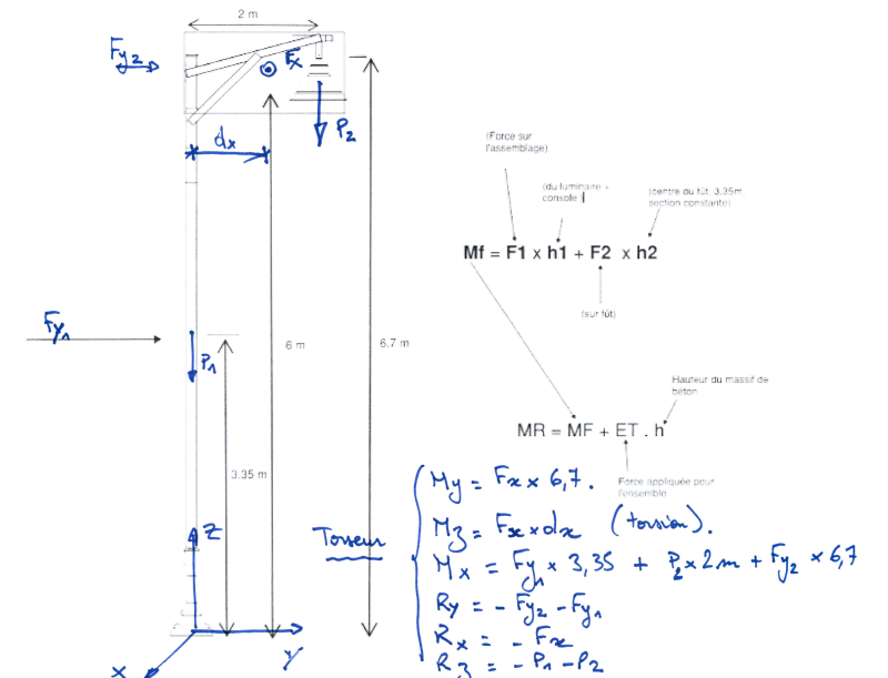

Voici un schéma qui résume la formule en question pour le lampadaire, est-ce que cela vous semble correct ?
À la suite du résultat de Ms / Mr, quelle valeur du ratio ( coefficient de sécurité ) faudrait-il obtenir selon vous ?

J'avais oublié une petite question, lorsque tu indique le ''centre de l'assemblage de la console + luminaires'' pour dg1, est-ce le centre de gravité en d'autres termes ? Si par exemple il n'y avait qu'un fût avec un bras comportant au bout un luminaire, le centre de l'assemblage serait-il identique selon toi ?
Merci beaucoup,

Les moments avec les bras de levier que tu as donnés avec le schéma, sont corrects.
J'ai utilisé le même terme dans la formule, pour moi c'est le centre de gravité des surfaces au vent.
Sinon, on prend chaque surface et on la multiplie par son bras de levier pris du cg à la base.

Bonjour Karimtca,
Merci pour la confirmation du schéma précédent, c'est très apprécié. Désolé pour certaines questions anodines, ce n'est pas mon champ d'expertise.
Étant donné que le lampadaire avait une installation symétrique au niveau des luminaires, donc son centre de gravité des surfaces au vent était centré au milieu près du sommet du fût.
Si par exemple, nous avons l'autre cas de figure possible, c'est-à-dire un lampadaire avec une console simple comme sur le schéma ci-dessous. Comment calculerais-tu l'impact de la console (bras) sur l'ensemble, car le centre de gravité ne serait plus au milieu au niveau de l'ensemble (console + luminaire), mais bougé vers la droite ?
Je me posais la question, car le fait que l'installation n'est plus symétrique devrait engendrer un stress supplémentaire au bas du fût et modifierait la formule de quelle manière pour y ajouter la composante horizontale selon toi ?
