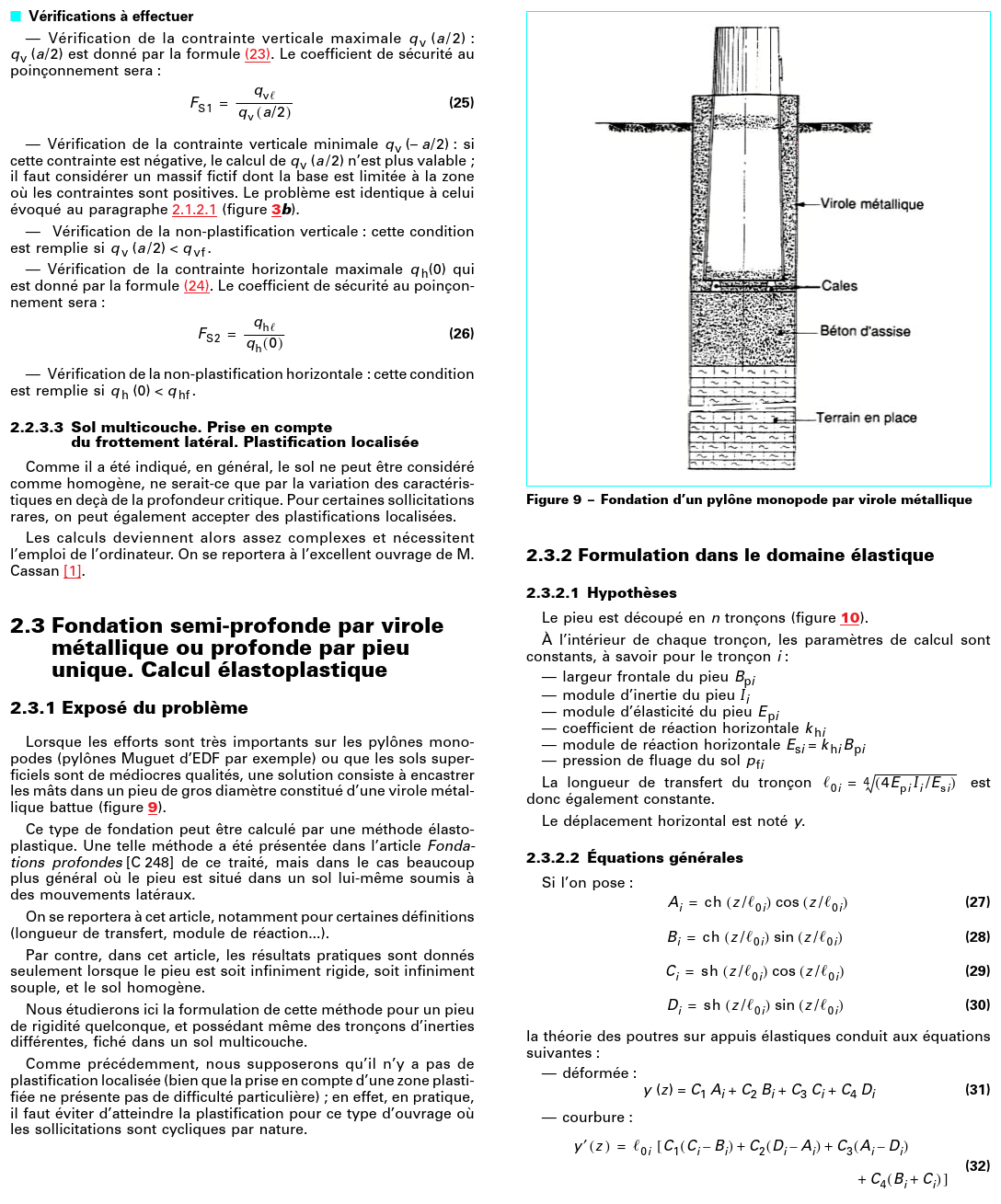

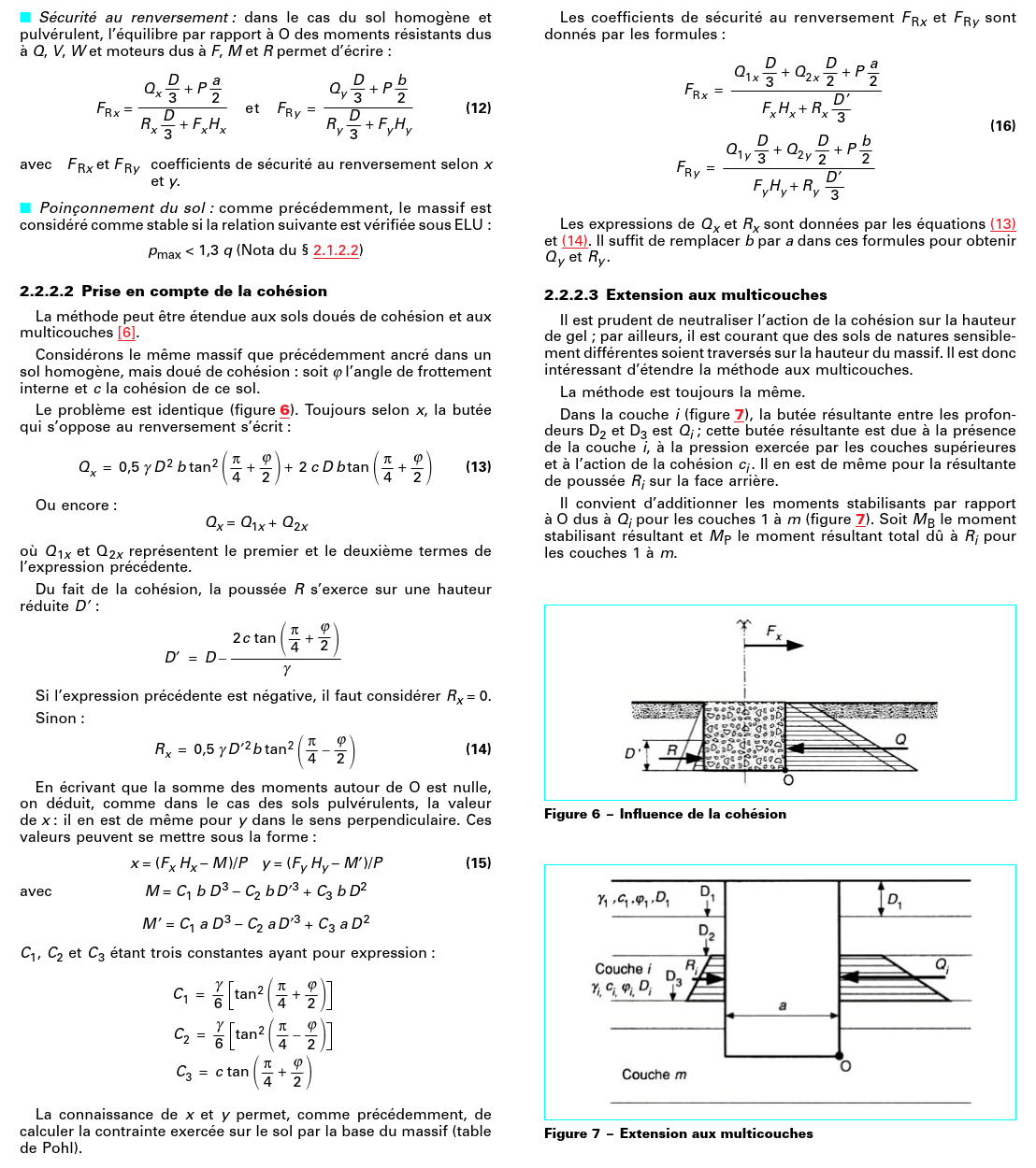

comment_244338
Comme première réponse rapide, pour connaître q il faut procéder à un essai de sol (par exemple au pénétromètre) et préciser la demande. Ou demander à celui qui a donné ces caractéristiques du sol de déterminer cette contrainte.
Sachez que cette méthode date des années 60 , méthode élastique, est basé sur la contrainte admissible. La vérification principale c'est la vérification au renversement, le moment stabilisant est fonction du poids, dimensions du massif et du sol.

Le calcul de la base béton est liée au calcul des modules de réaction latéraux : ETude expérimentale renversement-25-1.pdf
Si le sol est "moyen" les pierres en entourage permettent l'amélioration des caractéristiques latérales du terrain (butée / contrebutée). Au Canada, vous avez peut être le gel qui vient interférer en plus des caractéristiques du terrain : d'autant plus si les pierres mises en place laissent passer l'eau.
Concernant le soulèvement : il n'y en a pas puisque vous n'avez aucun effort de soulèvement dans votre calcul.
Si vous avez beaucoup de candélabres, vous avez peut être intérêt à faire valider par un géotechnicien un module de réaction latéral puis calculer selon la méthode du réseau d'état.
