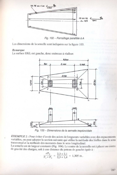

Bsr la famille svp besoin d'un coup de main je suis sur le calcul de ferraillage des semelles de la fondation d'un r+4 j'ai déja fini avec les semelles simples.mintenant je suis sur les semelles jumellées sous 2 poteaux j'aimerai savoir comment procédé pour determiner leurs armatures.merci a vous

    Bonjour  tu peut imaginer que la semelle se comporte comme une dalle posée sur deux poteaux et avec 2 consoles égales bon c'est la théorie de flexion ou bien poinçonnement donc les deux

    Bonjour Je veux attirer l'attention des collègues Une semelle isolée sous deux poteaux cad les poteaux sont près l'un de l'autre (le cas des joints) dans ce cas on a pas besoin de faire un l
donc les deux efforts vont créer une réaction de sol R sur la semelles c'est le chargement!
si non il ya une 2eme méthode c'est de calculé la résultante des deux efforts et calculé normalement une semelle isolée
Bon : un conseil il faut mettre un ferraillage en nappe supérieure
si non tu peux voir les liens : http://docs.autodesk.com/RSA/2013/FRA/index.html?url=filesROBOT/GUID-874D12A6-C4D1-4BF6-BC12-4B5C36D7F997.htm,topicNumber=ROBOTd30e101960
http://constructionepau.wifeo.com/documents/semelles-filantes.pdf

Ok ABDOH si je comprends bien et selon le fichier joint pour avoir le ferraillage aux appuis j'utilise le moment aux appuis, et de meme pour le ferraillage en travée(pour la nervure de redressement).?
Une semelle isolée sous deux poteaux cad les poteaux sont près l'un de l'autre (le cas des joints) dans ce cas on a pas besoin de faire un libage, il suffit d'assurer un ferraillage au niveau sup entre les poteaux pour s'opposer à la traction, parcontre lorsque il y a une distance entre les poteaux il faut prévoir un libage et la considérer comme une semelle filante sous deux poteaux.
la destance entre les deux poteaux et de 3 m donc set une semelle filant ...MERCI abdeslam pour linfo
comment je fait le pré dimensionnement  dune semelles filant  sous deux poteaux ?
comment calculer la langeur  de poutre de libage ?

ok voici le plan de fondation en rouge se sont les dimensions et en bleu les valeurs des charges.
