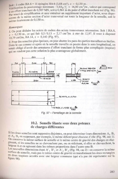

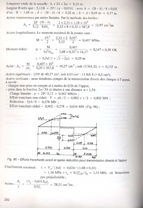

  • Voilà la bonne méthode : http://constructionepau.wifeo.com/documents/semelles-filantes.pdf Je préfère aussi que vous nous passez les données pour la calculer.

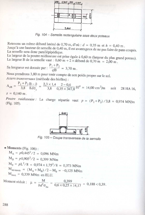

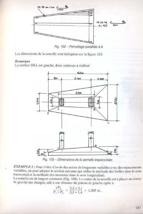

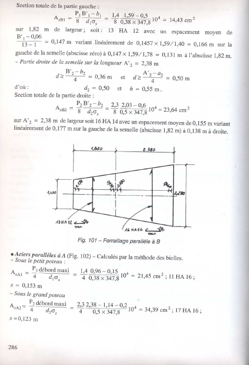

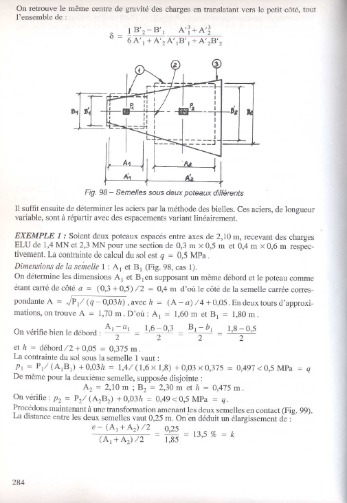

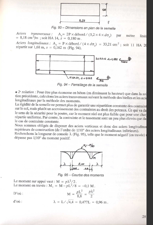

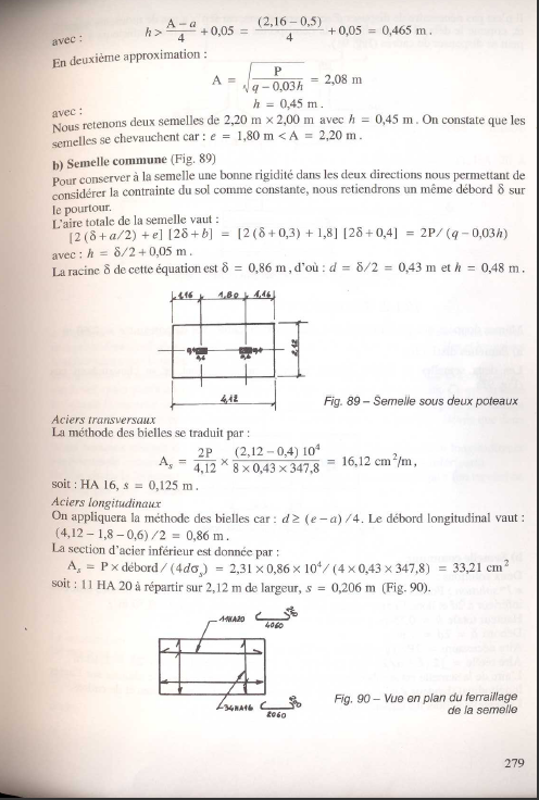

    Bonjour  tu peut imaginer que la semelle se comporte comme une dalle posée sur deux poteaux et avec 2 consoles égales bon c'est la théorie de flexion ou bien poinçonnement donc les deux

Le 1/28/2017 à 01:38, AITELHADJ Farid a dit :
donc les deux efforts vont créer une réaction de sol R sur la semelles c'est le chargement!
si non il ya une 2eme méthode c'est de calculé la résultante des deux efforts et calculé normalement une semelle isolée
Bon : un conseil il faut mettre un ferraillage en nappe supérieure
si non tu peux voir les liens : http://docs.autodesk.com/RSA/2013/FRA/index.html?url=filesROBOT/GUID-874D12A6-C4D1-4BF6-BC12-4B5C36D7F997.htm,topicNumber=ROBOTd30e101960
ou bien voir le sujet dans le lien civilmania suivant :
Bon courage
bonjour;auparavent j'ai utilisé autre notion;tels que si nous avons 2 appui poser sur 1 semelle avec u effort normal(poteau 1= 300KN et poteau 2 = 600kn)  on peut calculer feraillage poteau 2 car qu'il renferment u valeur sépérieure que l'autre ;enfin la valeur de type d'acier pourait utiluser sur les 2
