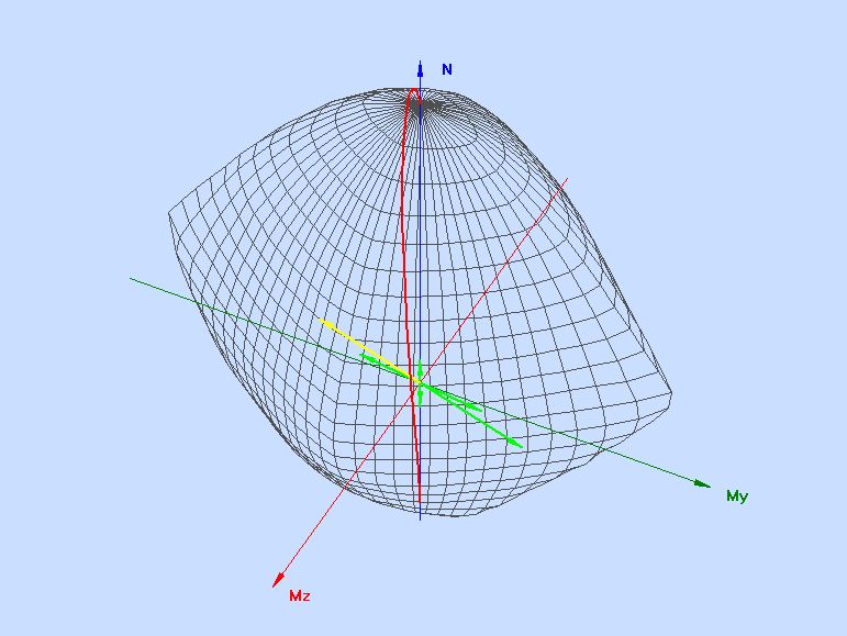

voila on a une structure complexe
resultat;
poteaux  en presence de sollicitations Mx, My, et un effort normal
peut on dire qu'on est en presence d'une flexion composée déviée?
ou bien les calculs  seront conduits  en flexion composée selon X puis selon Y
merci

bonjour
e1= 200/350 = 0.57m on   1/3 (B /2) = 6.66cm
e2= 90/350 = 0.26m
ton poteau est plus tot tendu et le moment de 200 / à N = 350 c'est un peut blizzard !!à
c'est quoi comme poteaux exactement ? central , de rive ou isolé ?
quand tu dit au niveau du noyau central c -à-d un raidisseur ?!!
un peut d'explication sera mieux pour comprendre
comment_112518
c est un poteau de rive sous sollicitation sismique G+Q+1.2E
je fais allusion au noyeau du poteau même
les sollicitations sont au niveau 0.00 (moments max)
j ai essayé avec flex  de soco..... mais rien n'est donné
