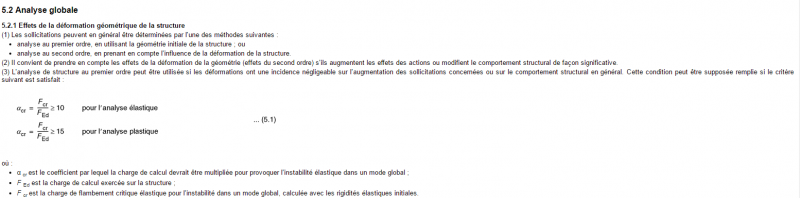

comment_112605
Votre question ne se réduit pas simplement à la recherche de la longueur de flambement de votre poteau. En effet, il faut tout d'abord classer votre structure en structure souple ou rigide, puis voir si et comment prendre en compte les effets du second ordre; dans certains cas, ceux-ci peuvent être pris en compte dans l analyse globale et/ou dans l analyse individuelle des poteaux, si vous ne parvenez pas à déterminer la longueur de flambement des poteaux, et cela arrive, il faut envisager une analyse non linéaire au second ordre.
