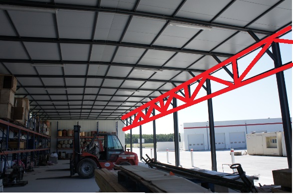

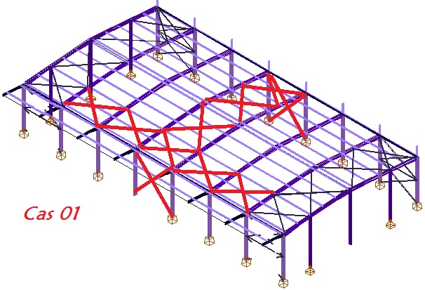

Mehdi91 Posté(e) le 5 février 2017 Signaler Partager Posté(e) le 5 février 2017 Bonsoir ; comment peut on contreventer une structure en charpente métallique sachant que la face gauche est complétement ouverte (on peut pas descendre les palée de stabilité a gauche ) Longeur: 40m ; Largeur: 20m ; Hauteur: 7m une portique chaque 5.5 métré . Citer Lien vers le commentaire Partager sur d’autres sites More sharing options...
