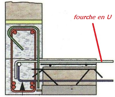

comment_113019
Il y a 12 heures, AITELHADJ Farid a dit :
c-à-d la renversé mettre la retombée en haut
voir fig ci joint
bon courage
Monsieur cette solution est intérresante, mais j'ai un question le décalge du plancher a surement une influence sur le calcul de la poutre et mise en oeuvre(la jonction poutrelle-poutre ou dalle-poutre)  pouvez vous faire une image clair sur ces deux point?
et Merci d'avance

bon
pour les poutrelles ou la dalle qui sont ancrées dans la poutres il n'y a aucun problème, ici on coule le plancher avec la partie noyée de la poutre et au séchage on coffre la 2eme partie et on coule
pour le calcul reste inchangé que la poutre traditionnelle, la poutrelle s’arrête à fleur avec la poutre et doit être étayé convenablement
ici par contre si on ai en plancher terrasse il faut pensé à laisser des réservations pour évacuation d'eau , ainsi on doit élever les poteaux à l'arase des poutres
bon courage

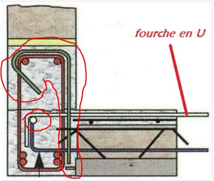

Il y a 10 heures, AITELHADJ Farid a dit :
Re Amine
bon
bon courage
Merci monsieur pour l'explication, mais je pense que l'inertie de la poutre de la vas dimuner car le niveau d'application de la charge est n'est pas le meme, en plus esque tu peut nous expliquer cette dispostion de ferraillage surtout les partie montrer ci-dessous et propos d'ancrage quelle sont les vérification nécessaire à faire?
et Merci encore une fois.

comment_113111
Re amine
c'est un schéma que j'ai eu sur le net pour voir c'est tout,
Tu peux mieux lire dans ce lien file:///C:/Users/pc/Saved%20Games/Downloads/J_44993-Poutre-Force.pdf
bon la déférence entre la poutre normale et en allège c'est que la 1ere supporte le plancher posé sur elle et la 2eme le supporte en le suspendant
mais la question qui ce pose es ce que le comportement RDM de la poutre va changé dans les deux cas?
bon la documentation sur ce sujet existe plus en anglais ( la poutre en allège = inverted beam)
