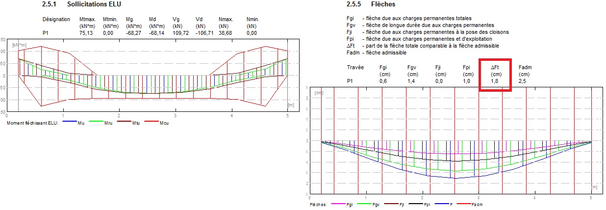

  • Bonjour cher(e)s ami(e)s. J'ai dimensionné une poutre de 5,00 m,incorporée a une dalle à hourdis, sur 2 appuis aux exterminés. J'ai utilisé 1/15 de la portée pour définir la hauteur de la po

pour les  hypothèses de calcul sont les suivantes :
1-le projet ce situ Hors d'Algérie (...) , en zone non sismique
2-G = 530 Kg/m2 Q = 100Kg/m2  , G+Q = 630Kg / m2 ,
3-l'acier comprimé est tenu en compte dans les calcul
4- on peux refaire les calcul avec Q= 250Kg/m2 et joué sur les autres paramètres on retombera sur un ferraillage équivalent avec une flèche de 1.7mm

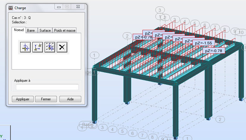

je reviens ici juste pour continué sur ce que dit notre ami "badr" , le calcul est fait et le ferraillage est donné
il ce peut qu'à l'utilisation de  ROBOT on oublie certain paramètres mais le cas réel
c'est que dans ce plancher les poutrelles peuvent etre coulées sur place donc leur ferraillage sera continu sur les 7m
aussi une autre chose pour la section en T en réalité le ferraillage de la dalle va participé si on attache correctement le ferraillage de la dalle à la poutre et ajouté quelque renfort le long de la poutre
l'astuce ici est dans le chargement de la poutre ! la dalle coulée sur place (poutrelles +poutres + dalles de compression) donnera un ensemble monolithique rigide.
 Bon courage à tous

or, dans notre cas la petite dimension de notre plancher est de 5m uniquement.donc on devrait passer avec un plancher à corps creux de 20+5 (25 cm)  dont les nervures seraient dirigées dans l'autre sens.
Bonjour ,
Effectivement
D'après le schéma posté par Mory,  la petite dimension de notre plancher sera moins de 5 mètres.On aura exactement (7.00/2-1/2 largeur  de la bande noyée).
Donc l'épaisseur 16+4 passe sans problème FRIDJALI, comme le montre le schéma de Farid
