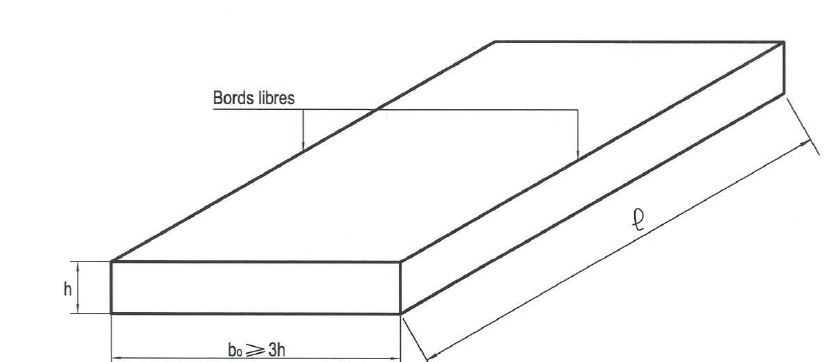

Février 12, 20178 a comment_113054 Il y a 14 heures, Hardy Cross a dit : Salut, est ce qu'on peut avoir un plancher avec tous les poutres noyés ? j'ai entendu que cette technique est très utilisé en Espagne ! Dans la plupart des cas on a recours à ce type de poutres pour éviter la retombée. A titre d'exemple, dans le salon d'un appartement ,si une poutre le traverse, on est obligé d'adopter une poutre noyée. Le mot technique c'est une "poutre-dalle". Son problème est que l'inertie suivant h est faible, ce qui fait que s'elle est très chargée, la condition de la flèche pourrait ne pas être vérifiée. L'appui de ce type de poutres pose un sérieux problème. Il faut avoir soit des voiles soit des poteaux dont la dimension longitudinale est large. Modifié Février 12, 20178 a par ABDOH

Février 12, 20178 a comment_113090 Le ferraillage dépend de b et h.Donc à répartir selon la section trouvée. C'est à dire le ferraillage de la bande armée avec celui de la dalle? Modifié Février 12, 20178 a par ABDOH
