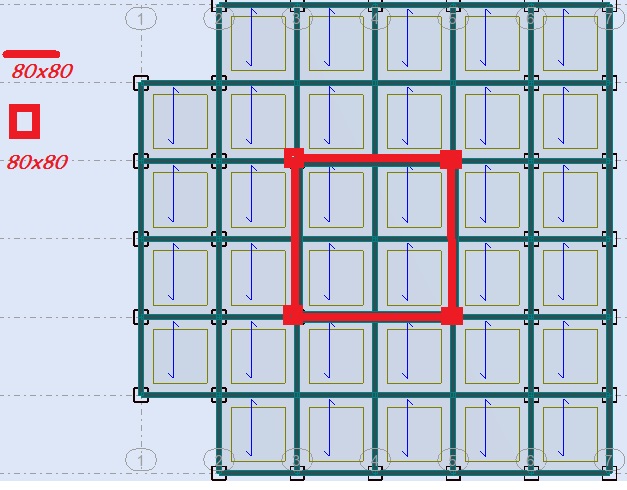

je fais actuellement l'etude d'une mosquée et je viens vers vous pour quelques renseignements, n'ayant jamais étudié une structure du meme genre.
J'ai des panneaux très grand 12x12m (piece jointe coffrage)
j'ai des poutres en BA (40x100) avec gousset 150cm
j'ai opté pour une dalle pleine
Ma question est la suivante; est il nécessaire d'ajouter des poutre de chaînage au niveaux de ces panneaux en question pour ajouter de la rigidité a la dalle? aussi est ce que ces meme poutre auront nécessairement une grande retombé vu la porté de 12m?

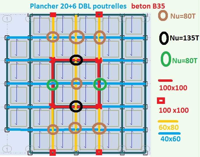

    Re  pour les poteaux c'est trop je te conseil d'opter plutôt pour des poteaux 80x80 avec des poutres 80 x 80 au milieu le reste des poteaux 40x40 et poutres 40x60 voir le schéma
  • Hardy Cross
    Hardy Cross
    Salut, est ce que tu peux m'expliquer ces nervures c'est quoi exactement, (poutres ???)
  • C'est comme les poutres noyées ou les poutres dont le "h"dépasse l’épaisseur de la dalle du coté supérfieure pour éviter la retombée.
