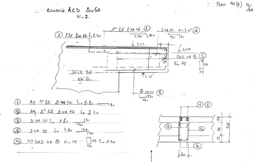

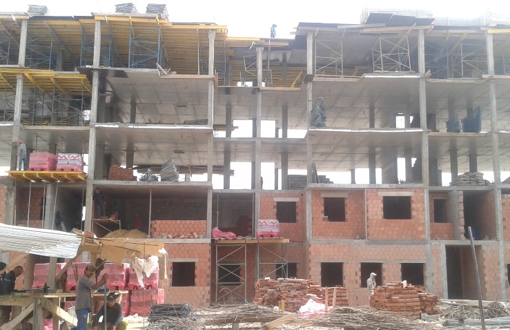

je sais que c'est en Algérie mais zone 2 sa doit être A ou B
bon voila une photo du projet logmt eco, et un détail de la dalle de la villa réalisée en 2012 (plan fait pas un pied noir qui a eu son bac avant l’indépendance d'Algérie, tu m' a rappelé de lui un grand ingénieur qui dessin à la main)
si les gens réalise c'est que le CTC à validé les plans donc pas de prob
