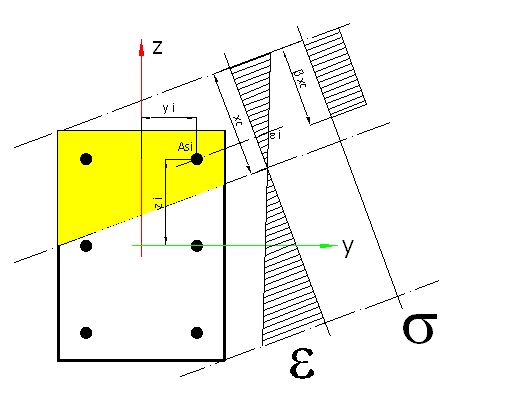

Je ne crois pas que ça soit la même chose vu que c'est une addition (ou soustraction) de contraintes des 3 sollicitations (Effort normal et moment fléchissant dans les 2 axes). Si nous avons une
Pour la flexion composée il n'y a pas des formules mais des itérations qui se basent sur les déformations admissibles dans le béton et l'acier. La méthode est la suivante : Calculer la
Tu peux jeter un coup d œil sur le chapitre :IX flexion déviée livre : Béton armé auteur: J Perchat ça existe dans le forum
Bonjour.
S'il vous plait comment calcule-t-on un élément sollicité par flexion simple (ou composée) déviée en BAEL, il y a des formules pour de la flexion simple et composée mais pour le flexion déviée je n'en trouve pas.
