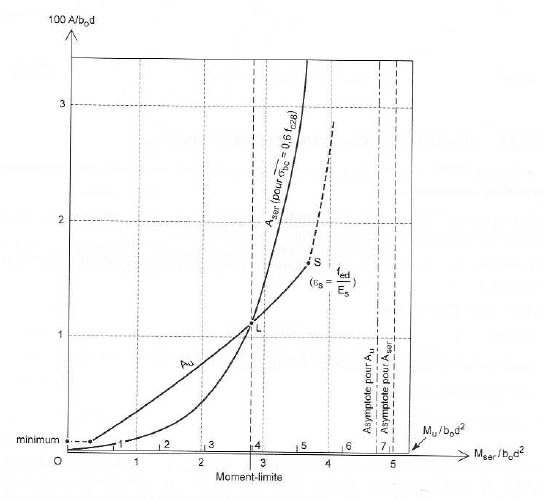

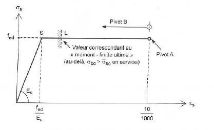

Bonjour, Il est vrai que sur ce point, l'ouvrage sur lequel vous vous appuyez n'est pas très explicite... Pour répondre à votre question, il faut distinguer les justifications à l'ELU et cel
Pour le calcul béton armé au BAEL, dans certains documents, pour savoir s'il y nécéssité d'ajouter des aciers comprimés, on compare le mu du béton au mu réduit limite qui est fixé à 0,372 pour l'acier Fe500. Par contre, dans le document "pratique du BAEL", le mu réduit limite utilité dépend du béton, de l'acier du rapport gamma = Mu/Mser. Selon les deux types calcul, la section d'acier n'est pas la même.
Pourriez vous m'expliquer cette différence et quelles sont les risques encourus lorsqu'on utilise l'une ou l'autre de la valeur du mu réduit limite.
