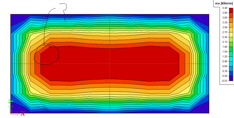

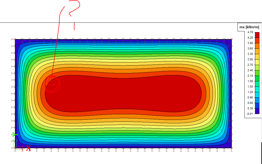

je suis entrain d'etudier une dalle par SCIA, mais je constate que lorsque je diminue la taille de mon maillage les zones de sollicisations sont arandis a fur a mesure que je le diminue, mais je sais pas comment sa se fais?
quelqu'un par vous peut m'explique comment justifier que les contours  sont +- des arcs de cercle?

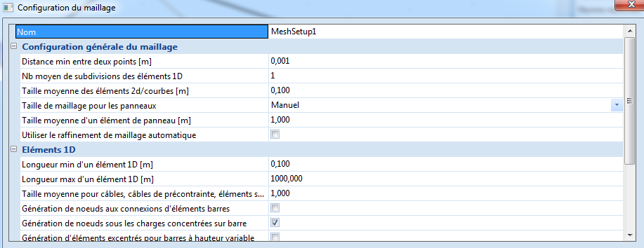

la MEF est une méthode approximative, des maille plus fin======> des résultats plus précis, j'ai lu une fois mais je ne souvient plus ou qu'un écart de 5% entre de variantes successives est acceptable (je suis pas sure c'est àa vérifier) , mais il faut faire attention aussi à la forme des mailles quelle depend du type d'appuis et la nature de chargement et de la forme géométrique d'ou on trouve que un maillage de forme  triangulaire plus performant qu'un maillage quadrangulaire dans le cas d'une géométrie complexe, finalement j'ai une question à propos du SCIA esque ce logiciel permet un paramétrage totalement libre des EF ? si oui je veut voir une capture de la boite de dialogue si possible car j'ai jamais utilisé ce logiciel.

je ne connais pas grand chose en matière de MEF , mais à mon avis , ce qui arrive est tout à fait logique.
comme l'a dit Aimen 21 plus le maillage est grand ,c.à.d  les éléments plus petits, plus la précision est grande.
en fait ce qui est représenté sur votre schéma, ceux sont les contraintes ou peut être les déplacement et comme je suppose que votre dalle est modélisée sur 4 appuis, l'interaction des appuis dans les angles fait que la représentation avec de grands éléments nous avons une représentation rectiligne entre deux points.Lorsque l'on augmente le maillage, les éléments sont plus petits et la ligne représentant les contraintes devient une polyligne sous forme d'une portion de polygone et lorsque le nombre de points augmente ce polygone sera assimilé à un cercle. OuAllah ou A3lam.

la cartographie en question présente les moments dans la direction x (mx) car en KN.m. voir l'échelle à droite.
si j'ai bien compris votre question, on fait le logiciel SCIA definis lui meme le maillage par defaut,
en resume SCIA EST UNE BOITE NOIRE pire que  le logiciel ROBOT

El3afw, mais je suis pas d'accord avec vous robot donne la liberté total dans le paramétrage des EF.
