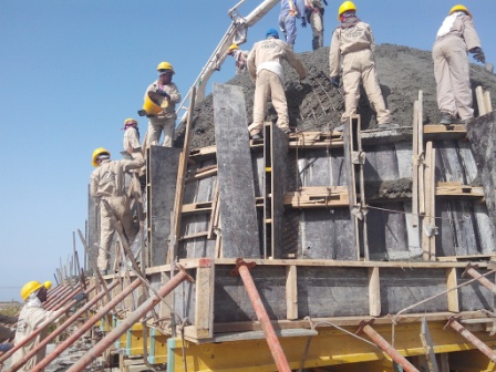

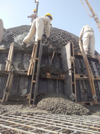

je suis responssable d'un chantier pour la realisation d'une ambassade , et ces des deux derniers jours j'ai fait face a deux problemes lors du coulage d'un dome de 8m de diametre et 25 cm d'epaisseur ;
le premier probleme c'est passé lors du coulage , qui ne sait pas fait de maniere reguliere .avec plus de 30 min entre chaque versement de beton et il fesait tres chaux '(35°) , mais le probleme c'est que coffrage exterieur n''a pas été realisé assé haut ce qui a induit a un deversement du beton a l'exerieur du dome , et ce dernier a été remi manuellement avec une truelle (a la main) donc presque 40 % du dome a été fait avec cette methode afin de pouvoir terminé (le coulage s'est terminé en 3 h environ) ,la question qui se pose ,esque la qualité du beton est toujours valabe et il n'a pas perdu de ces carecteristiques ?

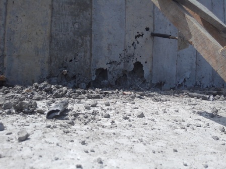

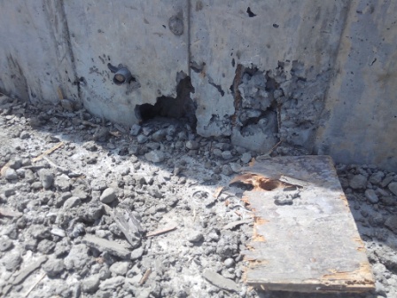

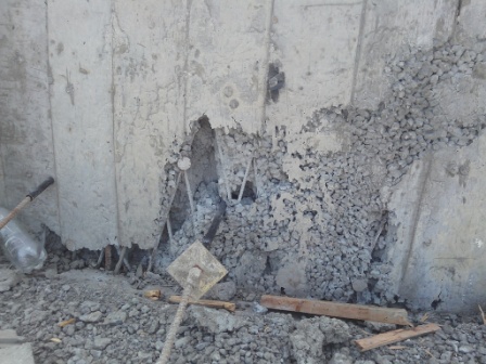

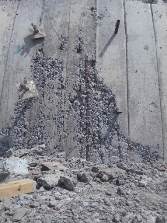

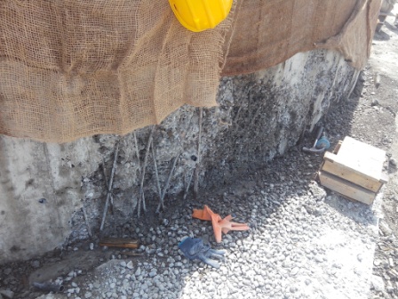

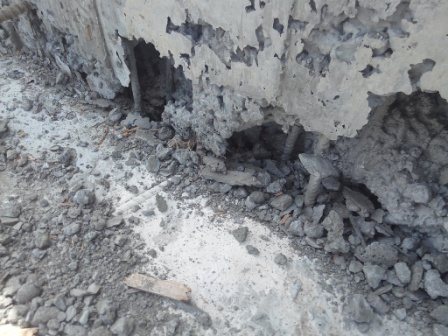

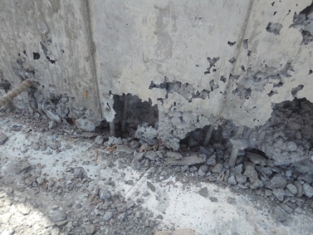

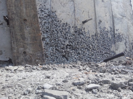

le deuxieme probleme c'est les segregations profonde est superficielles qui sont appaues sur la partie basse du dome  lors du decoffrage exterieur .comment les traité ? esque une demolution du dome est necessaire ?

    Bonjour, D'après les photos effectivement il y a des zones où la ségrégation est très importante il y a pratiquement absence totale de pâte de ciment,si j'étais à votre place je ne prendrai pas d

D'après les photos effectivement il y a des zones où la ségrégation est très importante il y a pratiquement absence totale de pâte de ciment,si j'étais à votre place je ne prendrai pas de risque et je reprendrai le bétonnage c.à.d démolir et refaire à nouveau.
D'autre part il faut réfléchir à la mise en oeuvre et au coffrage-puisque vous avez eu des problèmes lors du coulage-
Pour la chaleur je pense que vous avez prévue un adjuvant pour le béton- le coulage le soir ça peut aidé -et surtout prévoir une cure au béton.

l'examen des photos appelle de ma part les remarques suivantes:
1-le ferraillage: a mon avis ce ferraillage aurait du être radial pour ce qui est des armatures principales et en cerces horizontales por les armatures de répartition.la qualité du béton ; effectivement si vous coulez par temps chaud il faut prévoir des adjuvants en conséquence.
l'épaisseur du dôme 25 cm me semble un peu trop- en pratique  ce genre de dôme similaire à celui des mosquées se fait avec une épaisseur de 12 à 18 cm selon le diamètre du dôme.
la méthode de coulage consiste à avoir du béton très sec ( affaissement au cône très faible) et à l'appliquer par projection et serrage à la taloche -il y a beaucoup e maçons qui savent faire ça-
en conclusion et étant donné que le dôme est surdimensionné, je ne pense pas qu'il faille procéder à la démolition.
il faudra donc  ragréer ce béton dans les zones de ségrégation avec un béton bien dosé et en utilisant un adjuvant type Sikalatex pour une meilleure adhérence avec le béton durci. OuAllah Oua3lam.A+

1/ Vous savez très bien que bétonner à 35° n’est pas du tout acceptable. Il a fallu bétonner pendant la nuit. D’autant plus que faire un arrêt de 30 min à chaque bétonnage est une catastrophe surtout que la forme est sphérique et vous allez créer des surfaces de reprise qui ont déjà connu un début de prise et de dessiccation.
Le béton que vous avez fait n’est pas vibré, il faut s’attendre à qu’il soit poreux.
Pour voir s’il n’a pas perdu ses caractéristiques, il faut procéder à un carottage et mesurer la résistance à la compression.
 2/ La ségrégation est très avancée sur une grande surface. C’est peut être parce que vous n’avez pas utilisé un béton fluide vibré. Les armatures sont apparentes et il y a des vides dans le béton.
Il faut catégoriquement reprendre.
