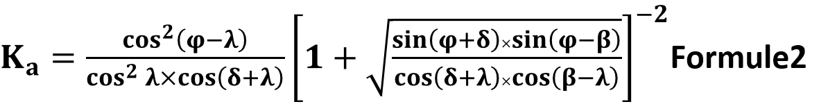

Pour calculer la coefficient de poussée des terres active Ka en utiliser la formule (Voir image "formule 1") qui est l'abréviation de la formule de poncelet (Voir Image "Formule 2") Si λ et β et δ  égale 0, ou on utilise la table de Caquot et Kérisel (Voir le Fichier PDF)
Par exemple (On utilisant la formule de poncelet) :
*Si φ =30° |   λ = 0° |  β= 0° |  δ= 0°  -> Alors Ka = 0.333 (la même valeur que la table de Caquot et Kérisel)
* Si φ =30° |   λ = 10° |  β= 0° |  δ= 20°  -> Alors Ka = 0.377 (Alors que Ka = 0,366 dans la table de Caquot et Kérisel)
je ne crois pas avoir fait des erreurs dans le calcul et j'ai bon chercher j'arrive pas à trouver une autre formule pour calculer Ka
je demande votre aide pour régler ce problème qui paraît selle pour certains
merci d'avance pour votre aide :)
