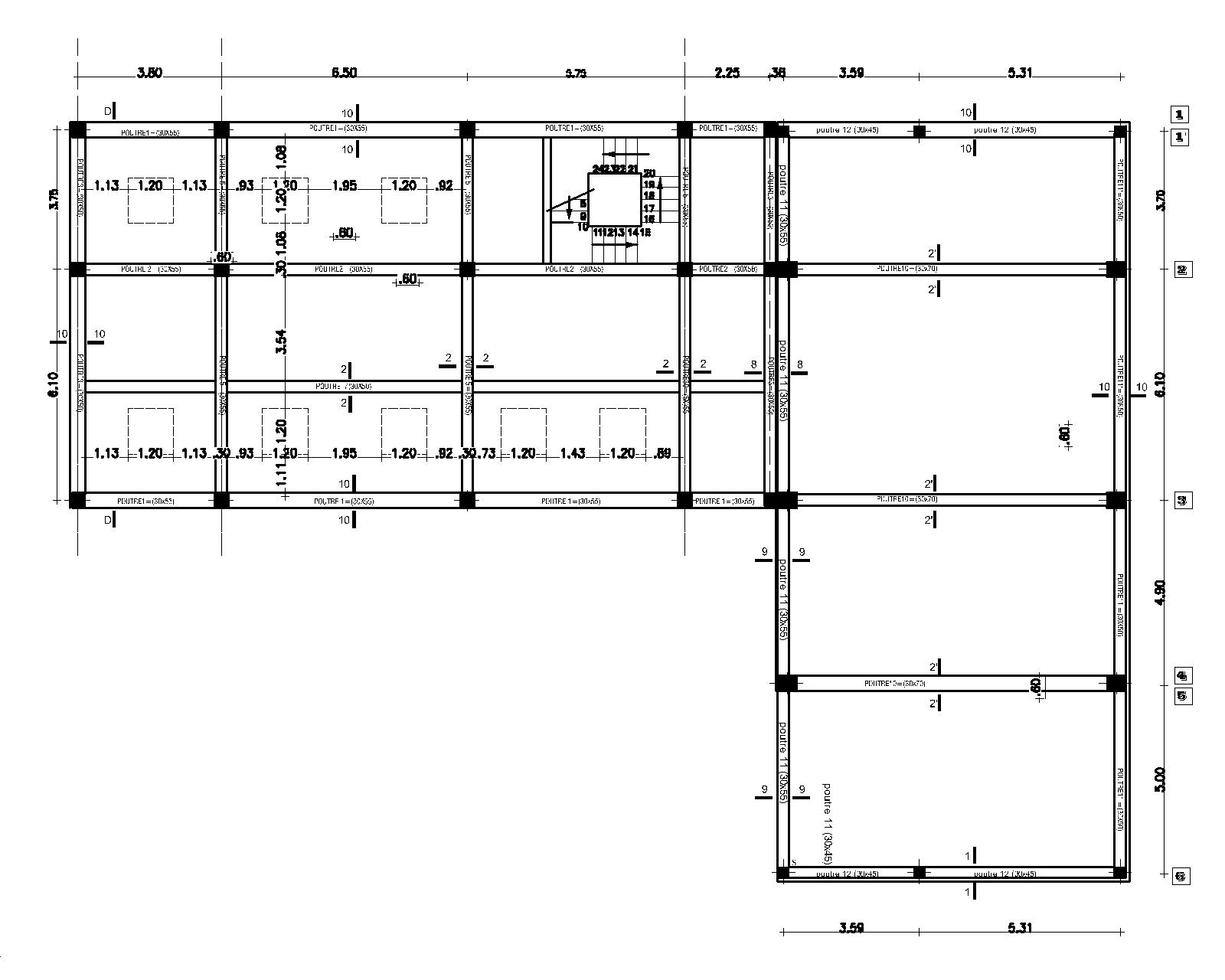

bonsoir
j'ai une dalle pleine 20cm d'epaisseur avec deux nappes (sup /inf ) , Chaque nappe   composé des armature principale  et des armature de repartition
Je veux savoir le sens des armature principale de chaque nappe (sup/inf)
merci

comment_115258
d'abord pourquoi ce choix de dalle pleine ? problème de charge d'exploitation?
 apriori vous pourriez aussi choisir un plancher à corps creux en 16+4 puisque la portée max dans le sens de la plus petite largeur est inférieur à 4 m.
pour ce qui est des dalles pleines je remarque que certaines dalles prises séparément travaillent dans les deux sens alors que d'autres ( longueur trop grande ) travaillent dans un seul sens.
donc pour celle qui travaillent en un seul sens les armatures principales seront  dans le sens de la longueur et les armatures de répartition (1/4 de la valeur des armatures principales )dans le sens de la largeur  alors que pour celles qui travaillent dans les deux sens il y aura des armatures principales calculées  dans les deux sens.
ne pas oublier que le calcul est fait pour les moments max et de ce fait ce moment sera réduit aux abords des appuis et s'inversera sur les appuis.d'ou la nécessité d'armer en chapeaux sur les appuis.
