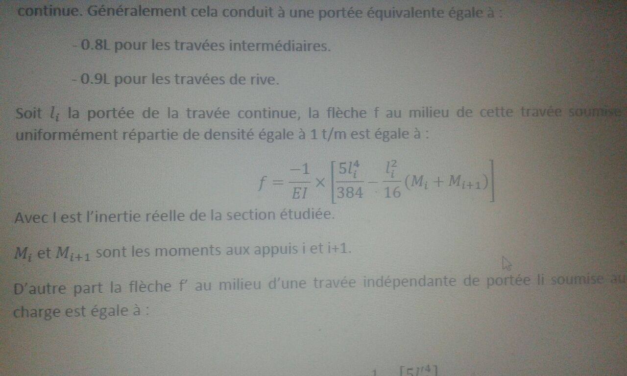

Posté(e) Avril 8, 20178 a comment_115161 Bonsoir svp si quelqu'un pourrait me dire d'ou vient cette relation? merci d'avance
Avril 9, 20178 a Expert comment_115174 Bonjour, Ces valeurs correspondent à la flèche à mi-travée d'une poutre isostatique soumise à une charge uniforme (1er terme) et à des couples sur appuis (2ème terme). Vous trouverez ces valeurs dans un formulaire de RDM.
Avril 9, 20178 a comment_115179 Je pense qu'il y a une erreur de ce formulaire. Pour moi, la flèche à mit-porté est écrit comme ci-dessous:
Avril 20, 20178 a comment_115738 Bonjour, Jette un coup d’œil sur la méthode des trois moments pour les poutres continues. http://www.univ-usto.dz/images/coursenligne/Polycopie_MEKKI.pdf Cordialement.
