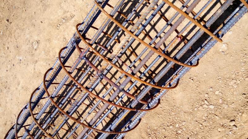

  • bonjour, le ferraillage des pieux ou son absence dépend de la nature de ces derniers. pour les pieux forés en BA le ferraillage est constitué par des filants jusqu'à la base des pieux dispos
  • le model que je vous ai envoyé est un exemple de ferraillage d'un pieu, vous faites le ferraillage comme indiqué sur le croquis, vous avez juste à changer les dimensions selon vos besoins

le ferraillage des pieux ou son inéxistance dépend de la nature de ces derniers.
pour les pieux forés en BA le ferraillage est constitué par des filants jusqu'à la base des pieux disposés sur la périphérie un peu à l'image de ceux des poteaux circulaires , les armatures transversales sont des cerces.
comment_115555

sangam j ai pas bien compris le model car j ai aucun idee sur le dimensionnement des pieux
pour moi je cherche a ferailler les pieux manuelement et j ai pas trouver la demarche
comment_115560
