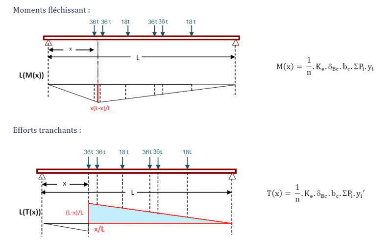

Au cours de mon PFE, j'ai à étudier les sollicitations moyennes dues aux surcharges routières et là je suis bloquée au niveau du système Bc , comment puisse-je calculer le moment fléchissant et l'effort tranchant par ces formules ??  qu'est ce que les ordonnées Yi et Yi' ?? puisque ils dépendent de x et de la position de chaque essieu des camion .

    Bonjour, La formule vous donne M(x) à l'abscisse x , en général le calcul est effectué pour les dixièmes de travée. Dans votre exemple vous avez 6 camions de 30 t  ( transversalement 3 files
Dans votre exemple vous avez 6 camions de 30 t  ( transversalement 3 files, 2 camions par file)
n= nbre de files de roues transversalement (ici 6)
Ke= somme des valeurs des coefficients de répartition transversale au droit des files de roues (cf méthode Guyon Massonet)
Delta bc et bc (cf fascicule sur les surcharges)
Pi valeur de la charge, ici 36 t ou 18t
yi valeur mesurée au droit de la charge sur la courbe
Vous devez déplacer le convoi de façon à obtenir la somme Pi yi maximale
