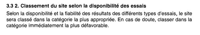

Bonjour ;
Lorsque on détermine avec des essais pressiométriques la catégorie d’un site suivant les règles RPA «Article  3.3 CLASSIFICATION DES SITES»,  et qu’on trouve un point classé S3 et un S4 sur l’autre, laquelle des catégories est déterminante ?
Les deux points sont localisés sous le même bâtiment.

Bonjour  Issamania;
Oui, mais lorsque vous faites deux essais à des endroits proches, et l'un vous donne S3 et l'autre S4, lequel vous prenez pour le calcul de votre bâtiment ?
Crdt.
