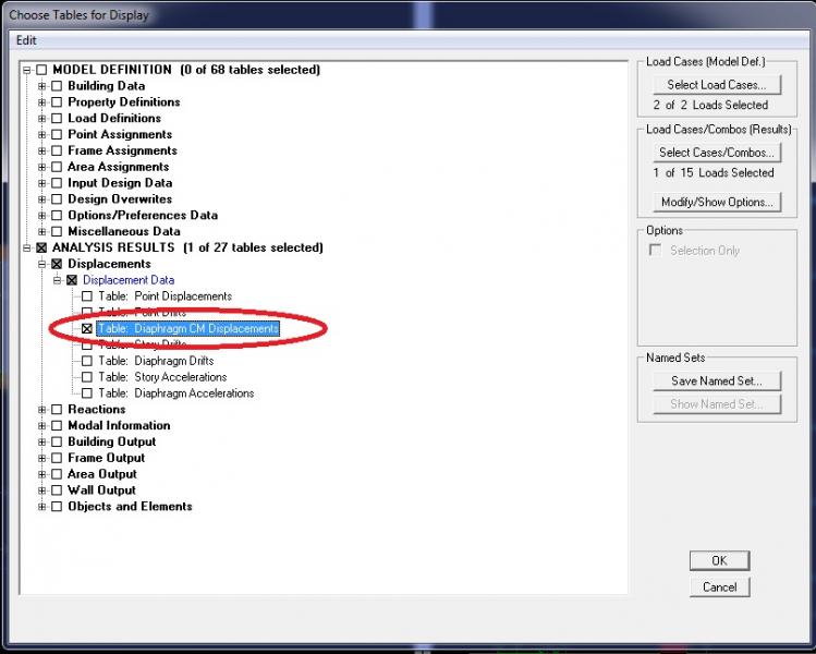

Bonjour;
Lorsque Je calcule les déplacements  inter-étage, quels points choisir ?
Le point qui a le déplacement total le plus grand ensuite je sélectionne tous les points en dessous, ou bien je peux compter sur les déplacements des centres de masse des diaphragmes ?

    Oui c.ca vous prenez diaphragm centre of mass displacement pour le calcul du déplacement inter étage .
