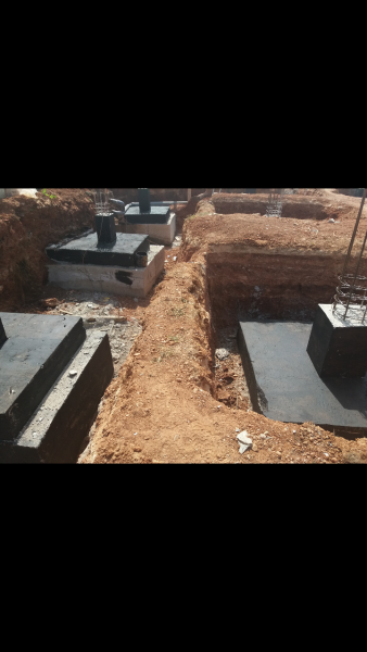

bonjour on a un projet de batiment en R+1.les fondation sont des semelles isolé
.le remblais comme il a ete mentioné dans le contrat c en deblai.  est ce que la mise en oeuvre en couches de 20 cm est nécessaire  Sinon on pose le remblais et apres on fait le compactage avec arrosage mais l'entreprise m' propose de le faire avec la cylinder  est ce que c peut endomager ma fondation .?

  • bonjour, bien sur puisque ton Gb a été coulé en pleine fouilles l'encastrement des semelles est assuré. étant donné que le remblaiement des fouilles est déjà exécute en une seule couche il faudra
comment_115821
bien sur puisque ton Gb a été coulé en pleine fouilles l'encastrement des semelles est assuré. étant donné que le remblaiement des fouilles est déjà exécute en une seule couche il faudra attendre sa stabilisation pour réaliser la plateforme sinon il faudrait s'attendre à des tassements sous les longrines aux abord de poteaux - il faudra ensuite venir combler les manques.

comment_116722
bonjour , d’après la photos ,
1/ Peut être tu fait le gros béton sous les semelles afin d’évité l’enlacement des avants poteaux.
2/ Pour ce cas est correcte , sauf que la butée des semelles situe sur la fouille en tranchée , dans ce cas , il y a lieu de prévoir un appui rigide entre les semelles par exemple ( béton cyclopéen , remblais sélectionner avec des essais ).
3/ J’espère la présence des tige d'ancrage entre le gros béton et les semelles.
 bonne chance

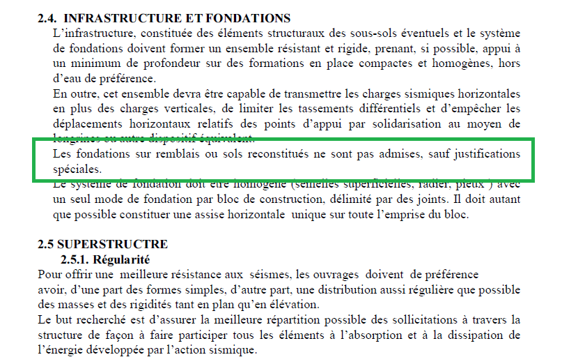

Le compactage doit se faire par des couches de 20-30 cm max, sinon vous n'aurez jamais les 95-98 % de l'OPM (Voir contrat), mais j'attire votre attention que si vous êtes en zone sismique le rattrapage de niveau se fait par Gros Béton et non pas par des remblais compactés (Voir R.P.A), par contre si votre projet est implanté au sud, un remblai avec du sable (Sol non compressible) et dans des cuves et acceptable.

Il y a 9 heures, BOA Ingénierie a dit :
Il est dit sauf justification spéciale, donc c'est pas interdit n'est ce pas !
comment_116825
Le 18/05/2017 à 20:42, scorpion a dit :
Certe lorsque une justification spéciale existe, il n'y a aucune interdiction,  avez-vous un exemple de ce type de justifications ?
